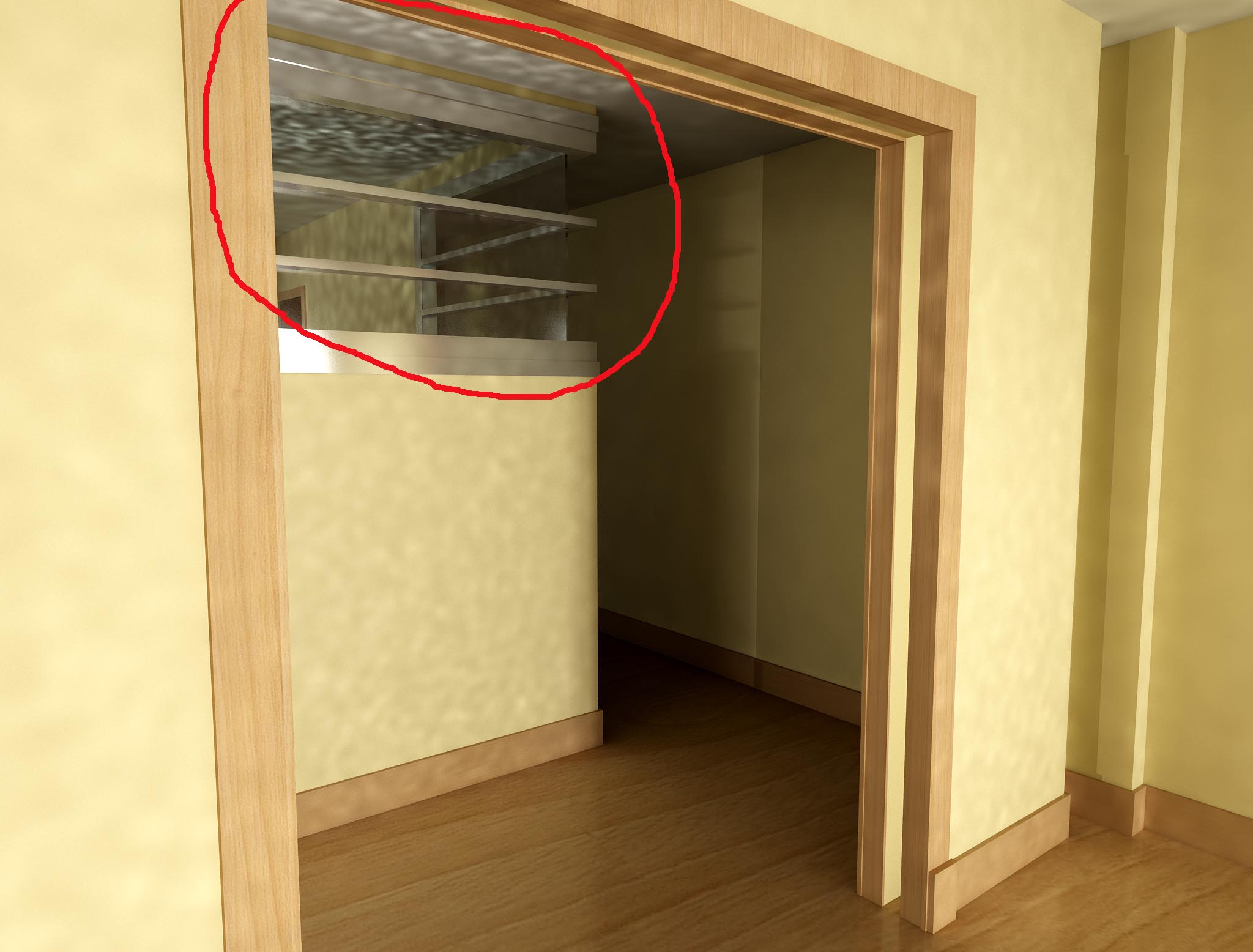

    Hola a todos, cuelgo una imagen a ver si por favor alguien me echa una mano, como apreciareis se ven en la imagen unas manchas que no logro eliminar.
    Os dejo más o menos setup.
    V-ray-8.
    Adaptive subdivisión.
    Catmull rom.
    Adaptive subdivisión image sampler: min rate: 2 max rate: 2.
    Primary bounces: 1,2 Irradiance Map secundary bounces: 0,5 Quasi Montecarlo.
    Basic parameters:
    Min rate: -3 max rate: -1 hsph subdivs: 60 interp, samples: 40 cir thresh: 0,3 num thresh: 0,1 dist thresh: 0,1.
    Quasi Montecarlo subdivs: 8 secondary bounces: 3.
    Quasi Montecarlo sampler: adaptive amount: 0,85 noise threshold: 0,01 mínimos samples: 8.
    Color Mapping: dark multipler: 2,0 noise multipler: 2,0. Gracias a todos y salud.

    Hola, cuantas subdivisiones tienen las luces, mírate en las propiedades de Vray las subdivisiones que tienen y si los valores están en 150 súbelos entre 600 y 900, y mírate también las subdivisiones propias de dichas luces, que a lo mejor están en 8, y súbelas a 16 o más, esto te aumentara el tiempo de render, pero a lo mejor se van esas manchas.

    Otra cosa, el noise multipler del color mapping ¿dónde está? ¿Te referirás al bright multiplier imagino y los valores con qué tipo de mapping están hechos?

    Muchas gracias Franhegar, acabo de ver tus mensajes, seguiré tus consejos. Una vez más muchas gracias.
