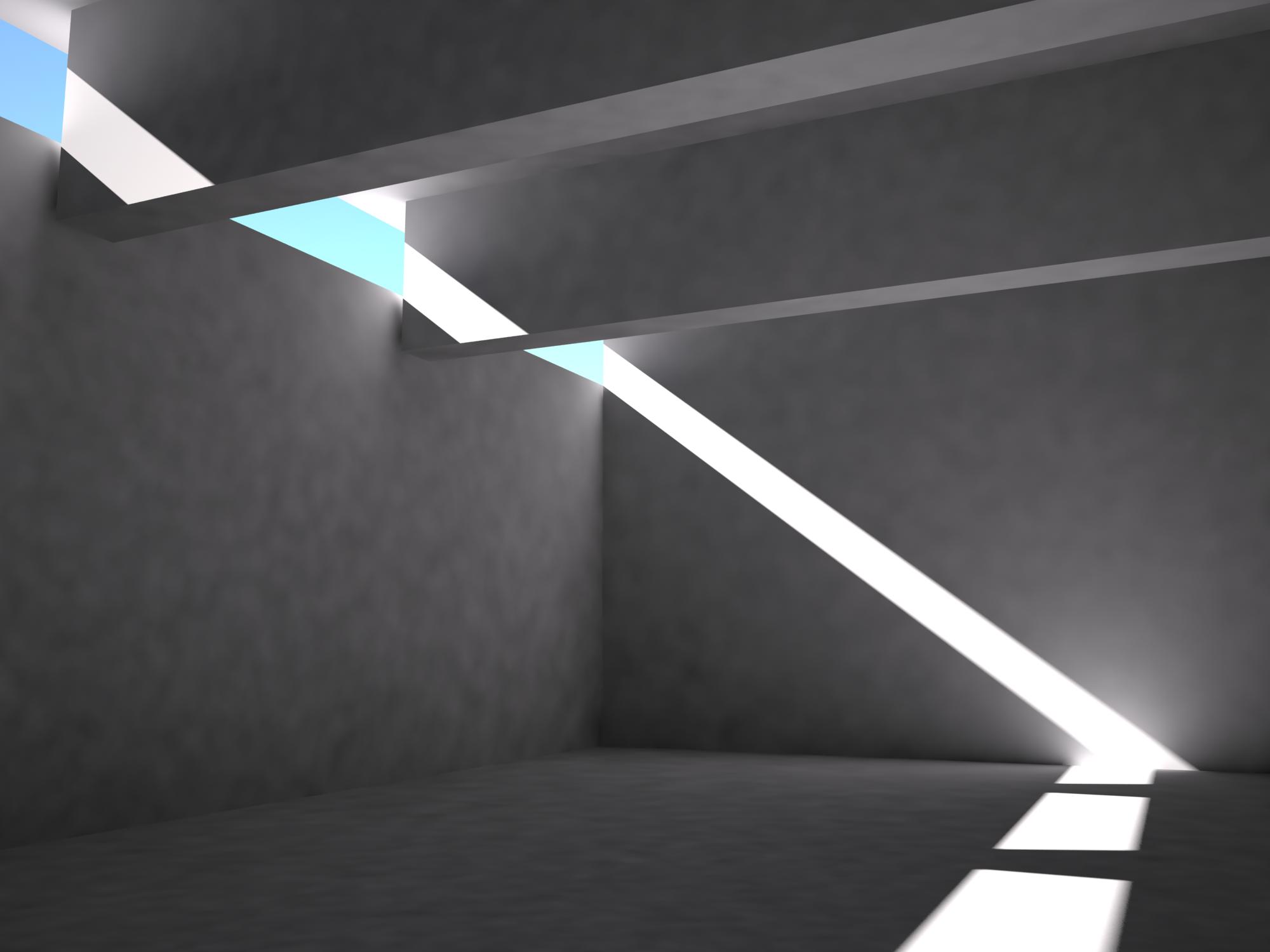

    Bueno os paso un render de un amigo que yo no soy capaz ya de arreglarle, son todo manchas y ha hecho de todo. Modificar el modelado.
    Subir las samples.
    Aumentar la calidad de Irradiance Map.
    Parámetros de cámara, que no sé si afectaran mucho.
    Sé que hay muchos hilos ya de manchas, pero le he dicho que probara todo lo que decíais en ellos y no hay manera, si se os ocurre algo.
    Lo que veis son cajas de max solamente, con Vray mtl blanco, y las manchas parece que sólo afectan a las sombras.
    Le pediré que me pase los parámetros para que lo veáis, yo todavía no los he visto, pero le he pasado parámetros míos para hacer pruebas, y más de lo mismo.

    Vale, ya ni os enseño los parámetros, le dije que copiara los míos y no lo hizo del todo. Pues estaba muy preocupado, porque lleva una semana con esto, y mira tu.
    Tenía en hpsh, y interp. 20 y 10, no me digáis nada.

    Alba, dile a tu amigo se lea el manual de Vray, que le vendrá bien, esos parámetros en irrmap es para darle una colleja.
