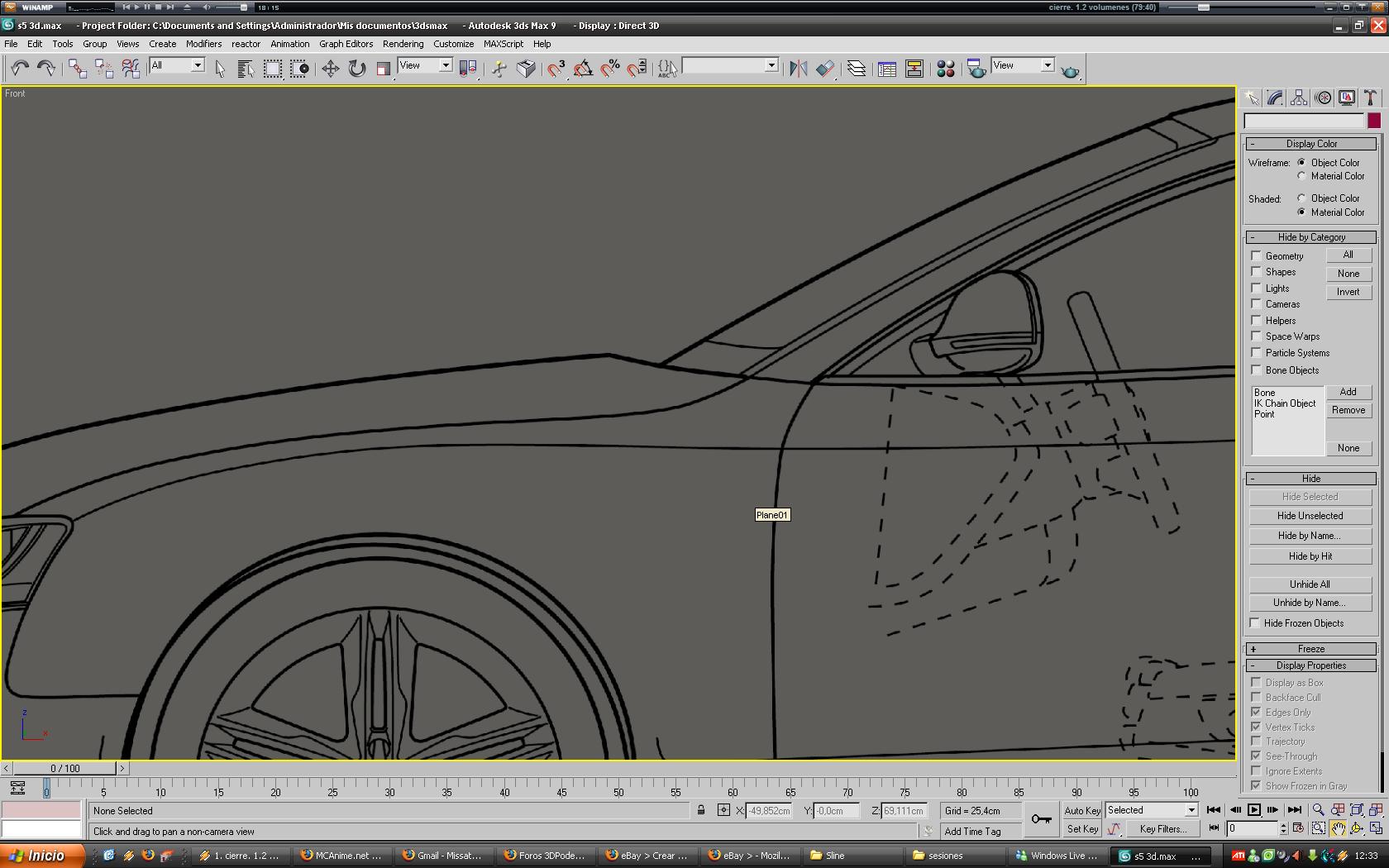

    Tengo el problema que un boot map se me ve muy mal en el visor, está en un plano, y esto antes de formatear no pasaba, puede que haya un parámetro mal no sé.
    A ver si alguien sabe por qué se ve tan mal, la imagen tiene 500 de resolución, y es bastante grande, es muy raro esto.
    Ayuda plis.

    No entiendo esos puntos suspensivos, no me han ayudado no. Bueno he ido a preferencias y después de toquetear mucha cosa me he encontrado con las opciones que buscaba.
    La ruta es, preferencias, viewports, display drivers, configure driver, appearance preferencias, activamos match bitmap sice as closely as posible.
    Y de paso caña, ponemos en Anisotropic y linear las de abajo, así se suavizara más y en vez de verlo como arriba, lo veremos así de bien, siempre y cuando la imagen tenga una buena resolución, es aconsejable desde el Adobe Photoshop, subirla la resolución, como esa imagen era de un pdf, la abrí y le puse 500 de resolución, por eso se ve tan bien.
