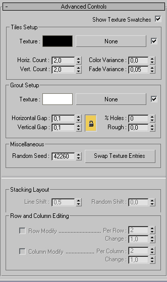

    Aquí están los settings del mapa de tileado en opacity.

    Iye81 no veo nada extraño. Se supone que metes el mapa de tiles en la máscara del blend (espero que sea eso, y no lo hayas metido en opacidad como dices). De todos modos, sale bien en el sol, y sin ver más parámetros, se me ocurre que puede ser un error de mapeado. Para ver el mapa de tiles en el visor de max, pon como activa la máscara, y mira a ver si se ve bien en el visor. Si no, pues me pillas poco espesa ahora, a ver si después de 7 horas de roncar cual lirón careto estoy más despejada.
