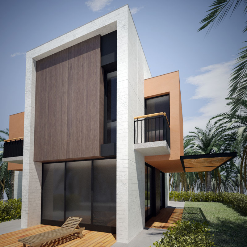

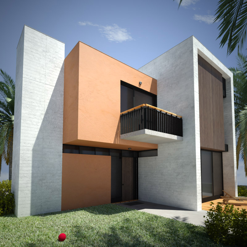

    Este proyecto hace tiempo que lo hice, antes del verano. No sé por qué no lo he subido antes ya que es uno de mis favoritos.
    Max 8.
    Vray.
    Photoshop.
    Me gustaría que me comentaseis si os parece realista.
    Los fallos o lo que sea creáis que mejoraría.
    Y si os gusta.

    Hola amigo, pues me gustan sí, exceptuando dos cosas, la perspectiva está muy forzada en las dos imágenes, más en la segunda que en la primera, y el ambiente está un poco turbio en la segunda.
    Por lo demás un trabajo muy limpio. Saludos.

    Muy lindo. De la primera imagen, quizá lo que no me cuadre mucho es que está bastante forzada la imagen, y algo saturada.
    De la segunda imagen, la mitad de la derecha: un 10, esta chulísimo, la mitad izquierda no me la acabo de creer, igual tiene que ver con esa saturación del suelo, no sé, igual unos tiradores en las puertas de vidrio vendrían bien.
    Si utilizaste Vray Sun le has variado el size? Igual es eso.
    Muy bueno.

    Vaya, la perspectiva esta forzada ya que es una mini. Parcela de 300m2 y no quería salirme fuera. La corrección que hace la cámara de la.
    Perspectiva la achata aún más, aparte el formato cuadrado.
    Lo del ambiente turbio pues no sé.
    Dada, suelo hacer medianeras o casas pasilleras.
    Adosados y chalets estiraos y cuando me encargan una casa.
    De estas, las trato con más delicadeza, es como salir de la rutina.
    Y esta es una con la que el resultado me ha gustado y espero.
    Me ayudéis con vuestras críticas para mejorar la próxima.
    Alba, lo de la saturación es cuestión de gustos.
    Unos pomos no sé ya que son correderas.
    He usado Vray Sun con el multiplicador a 1 tal como viene, y solo.
    Toqué las subdivisiones a 16 y el ozono a 2, después con la V-Ray Phisical Camera.
    Ajusté la iso, el f-number y el shutter speed, aparte del vertical shift.
    Para corregir la perspectiva. Gracias por comentar amig@s.

    Están chulas, Raúl, digo. Miguelit0. Como crítica, la perspectiva del fondo no parece encajar del todo con la del modelo, sobre todo en la segunda imagen.

    Hey Molok lo siento, muchas gracias. Lo de la perspectiva debe de ser por él. Vertical shift de la cámara, no sé. Por cierto, os vamos a dar el próximo fin de semana palpelo.
