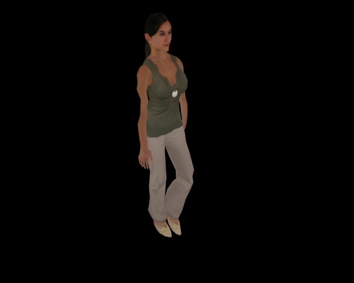

    Hola. Tengo un problema con un personaje, y es que cuando le aplico un movimiento bip (con el mixer) la zona de los tríceps y los bíceps se me aplastan dando un efecto raro.
    Estoy trabajando con el modificador skin (es el que tengo que usar) e intento ajustar todos los vértices con el Edit Envelopes, pero por lo que veo creo que no es problema de las envolturas, ¿es posible que sea con el movimiento?
    Ya he puesto este movimiento en otras ocasiones y a mallas de personajes similares y no me ha dado ningún error.
    ¿Podríais ayudarme con lo que sea? Gracias.

    Adjunto una imagen para que lo veáis mejor.

    Vaya, eso son s que hace el Biped de vez en cuando, no tiene una solución lógica (que yo sepa) ahí te toca probar opciones tipo, pesar otra vez ese hueso, también puedes probar a meter un twist en vez del brazo, no sé, ya te digo que a mí me ha pasado y si lo vuelves a hacer exactamente igual, se arregla. Un saludo.

    Le cambié el Biped y todo se solucionó. Muchas gracias.
