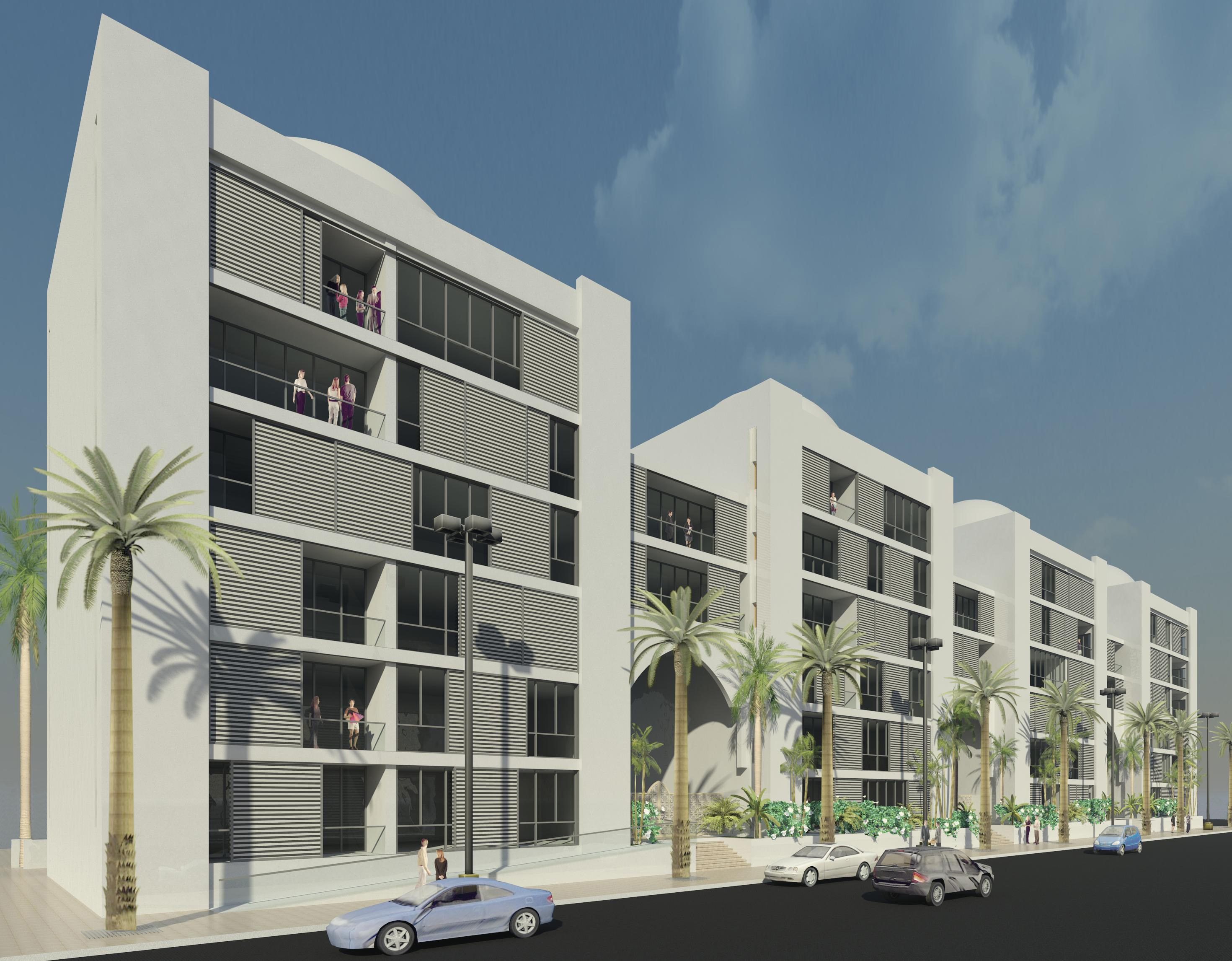

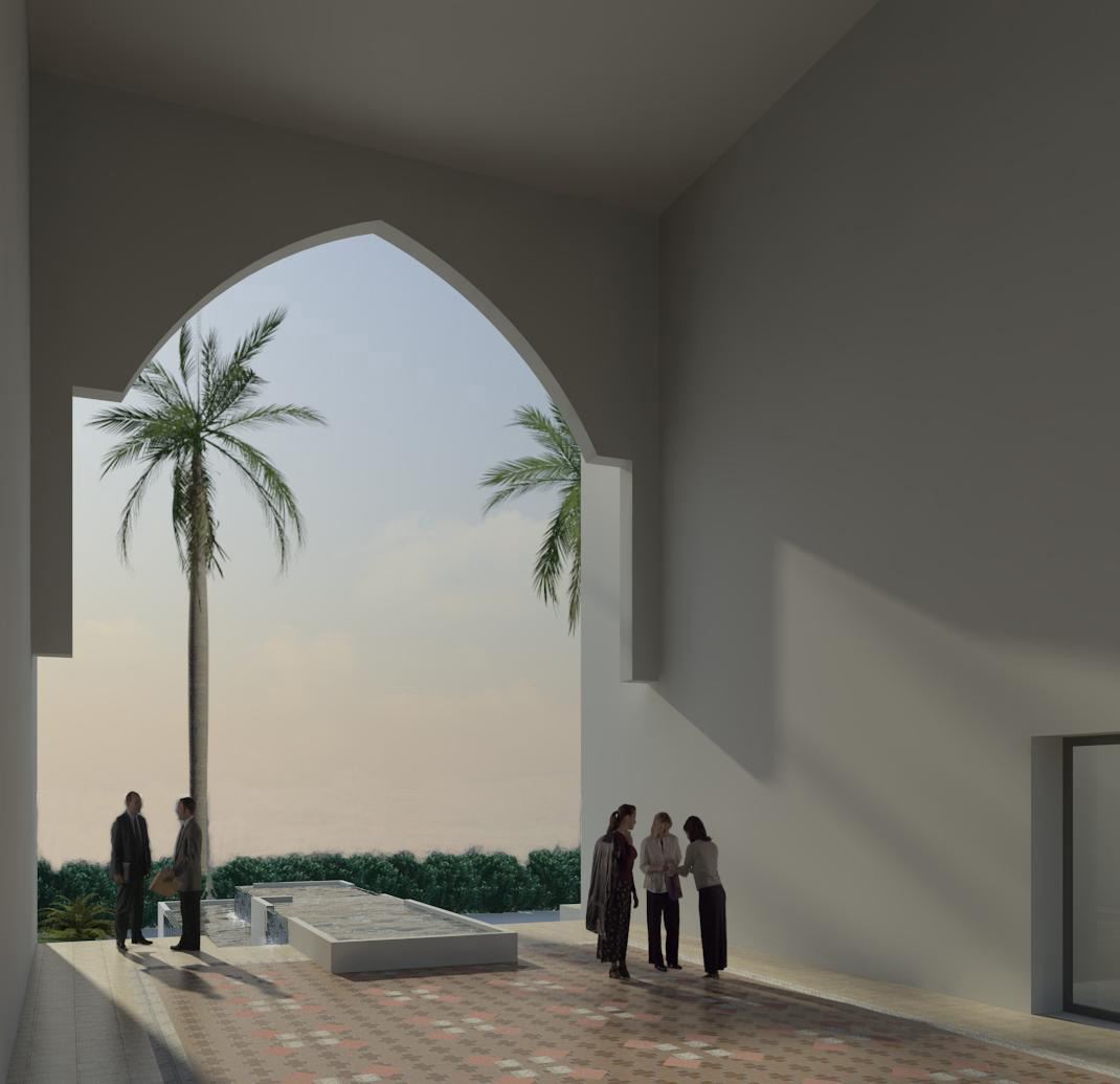

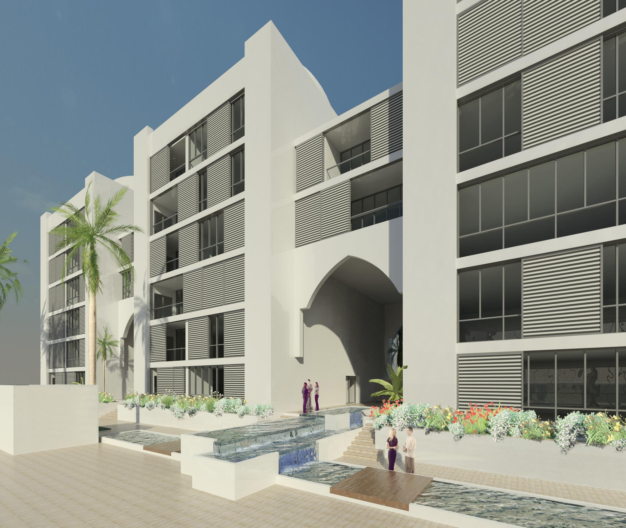

    Hola a todos, primera vez que muestro mis imágenes aquí, pero me gustarían opiniones y críticas. Uso el Revit para levantar el 3d y muy poco de Photoshop para reparar errores de diseño, nunca he intentado mejorar el render con nada, texturas y luces son las resultantes del mismo programa.
    A ver que opinan.

    Hola, que tal, pues en las imágenes se ve un trabajo de modelado bueno, la imagen a contraluz en el pasillo se ve muy bien, pero hay muchas cosas que se podrían mejorar, sobre todo lo de los RPC, intenta buscar siempre algo de personas con geometrías, y también coches en geometría, ya que muchas veces la iluminación de estas personas pues no es la que corresponde con la de tu imagen, también en la iluminación las imágenes se ven como con un tono grisáceo, les falta un poco de contraste y un poco más de color.
    Un buen trabajo, un saludo.

    Gracias por tus consejos Franhegar, ¿tú sabes donde se pueden conseguir los RPC que nombras? yo solo dispongo de los de Archivision, que son los que funcionan con Revit.
    Crees que el contraste se puede conseguir pre o mensaje renderizado?
    Es un problema de luz? Te muestro otra imagen de otro proyecto con más color.
    No sé cómo subirla (voy a averiguar por el foro a ver cómo se hace y las subo).

    Cuando te digo personas con geometría me refiero a que hay modelos en 3d de personas en baja poligonización, y eso queda mejor, con respecto a la iluminación.
    El contraste lo puedes hacer en mensaje producción, en Adobe Photoshop o en algún programa de edición de imagen.

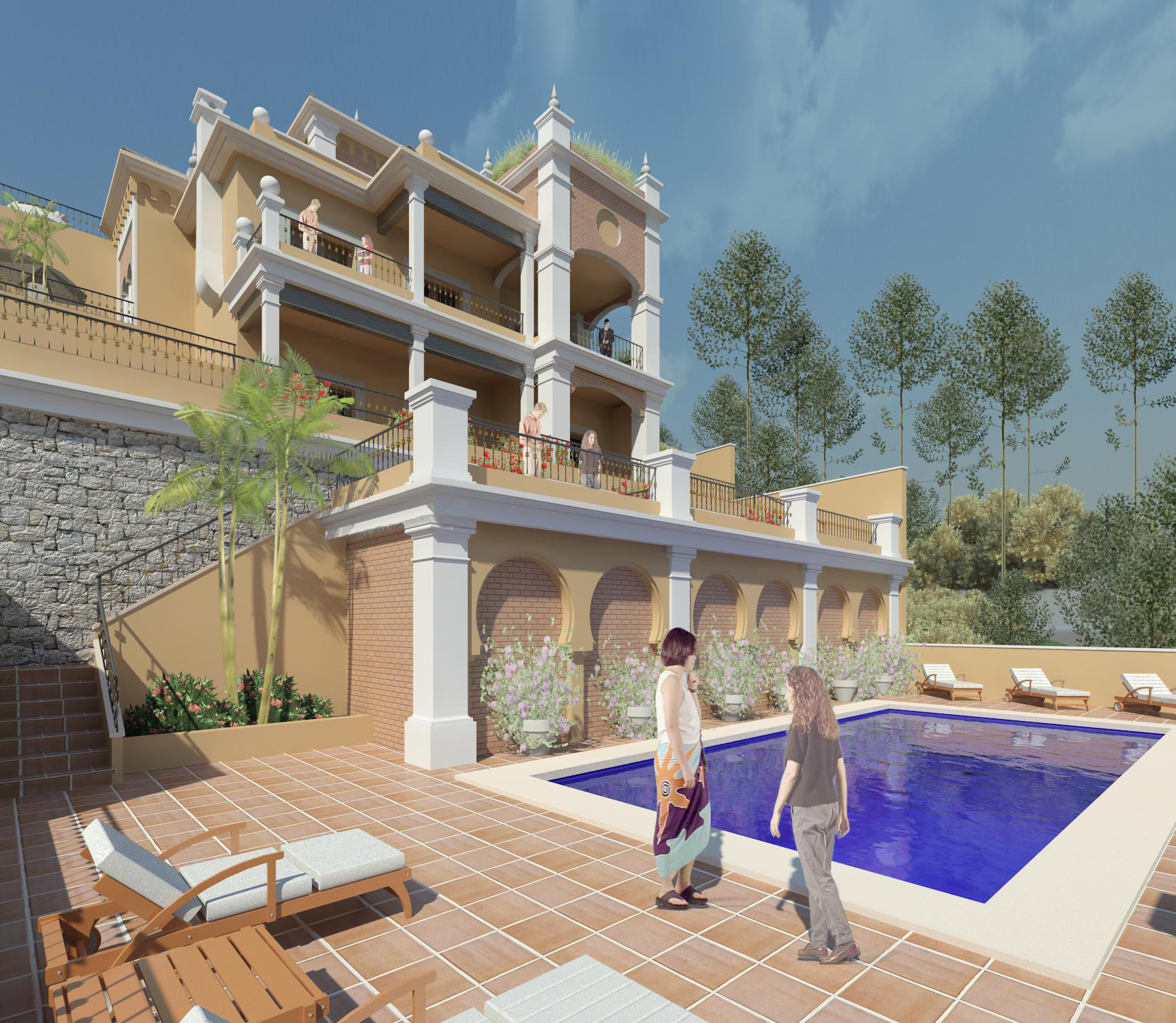

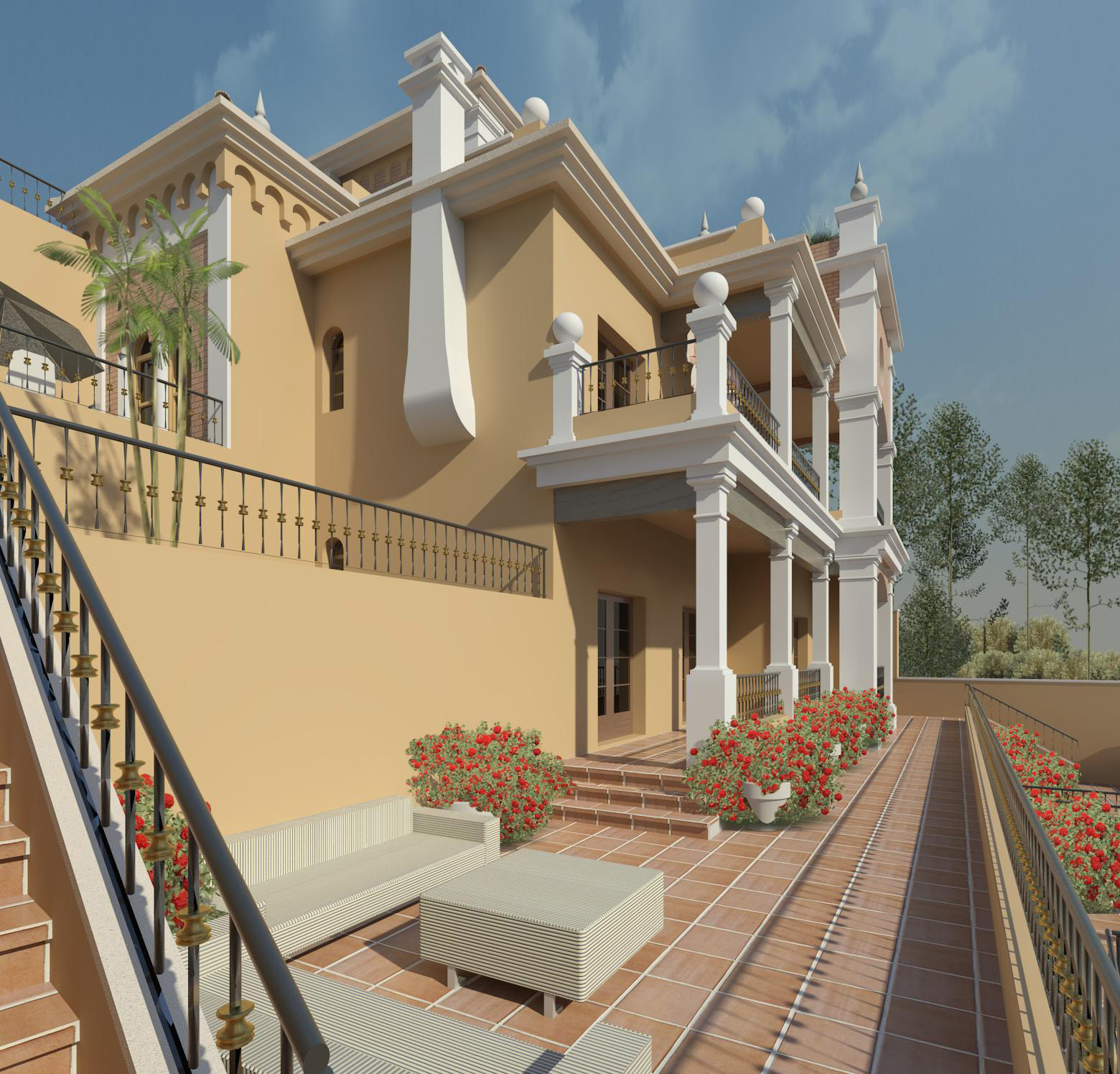

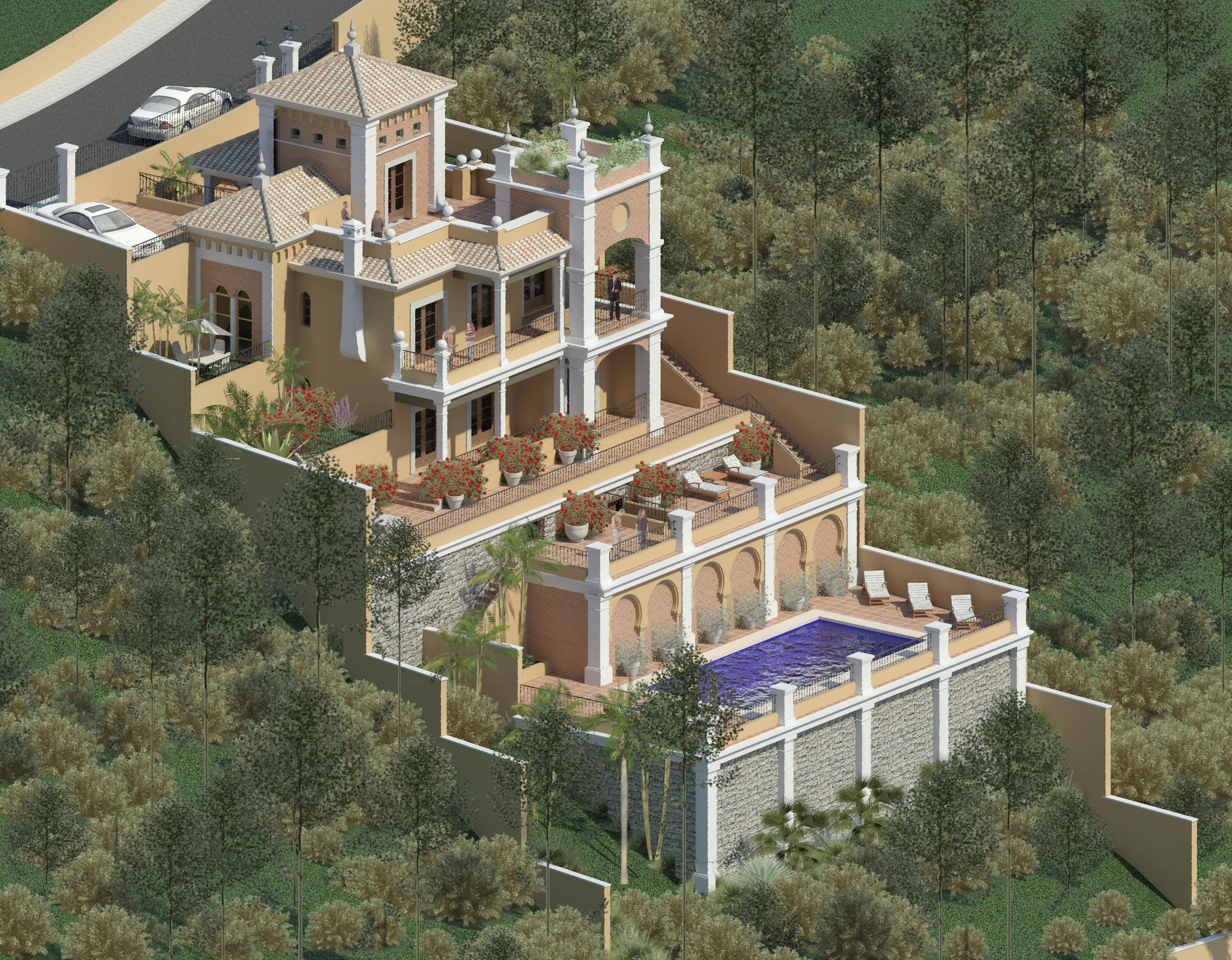

    Nunca es problema de la máquina es error humano. Ya está (un tema de los pop-ups) que no me dejaba subir las imágenes. Este es otro proyecto más colorido, pero con el mismo procedimiento. Igual encuentro algo rara la luz, y no sé qué hacer como que todo queda plano, iluminado por igual.

    Dime, ¿utilizas el motor de render que lleva el Revit por defecto? ¿O utilizas algún motor de render para iluminar?

    Y aparte de la iluminación los puntos de vista en las 2 primeras imágenes son muy forzados, y en la tercera al revés, parece una perspectiva isométrica.

    Utilizo lo que viene por defecto en el programa. Lo de la tercera imagen es a posta para entender la totalidad del proyecto por eso usé una especie de isométrica, pero ¿por qué dices que son forzadas?
    Estoy aprendiendo (recién hace 4 meses que empecé con esto) y toda opinión me vale. Lo siento si parece que tenga 5 años de edad, pero no entiendo.
    Desde ya, gracias por tus opiniones.

    Estamos para echar una mano, la verdad que para llevar 4 meses está muy bien el trabajo que haces. Cuando me refiero a que están forzadas las imágenes es que las perspectivas están muy apretadas, se ve todo muy comprimido tanto en el ancho como en lo alto, debes de utilizar ángulos de cámara más abiertos.
    Yo no utilizo Revit, así que, en ese programa no puedo ayudarte, pero para todo lo demás cuenta con una opinión mía. Un saludo.
