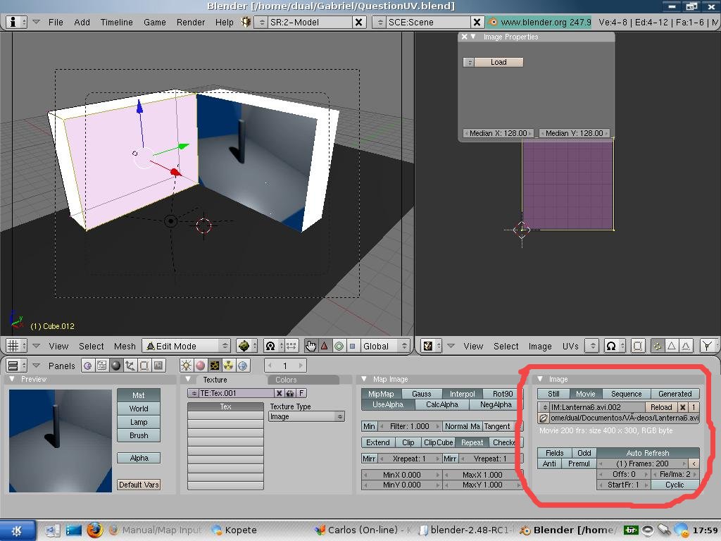

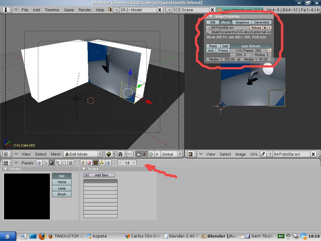

    Intenté usar una película como imagen en una textura UV. Sin embargo, la película no corre en las superficies mapeadas. Pero cuando avance los cuadros de animación en la ventana del UV image editor el corre precisamente.
    Sin embargo, al usar una película como textura para mapea-la como material, será exhibido correctamente. El objetivo es hacer una pared de ladrillos que se deshaga durante la exhibición de una película. (transición de vídeo).
    Siguen el archivo Blender con el ejemplo y dos direcciones de vídeo mostrando el ejemplo de lo que pretendo hacer.
    UVS texture x texture me material editor.

    Olvidaste añadir el video como textura al material y pulsar uv. Lo acabo de probar así y funciona perfecto.
