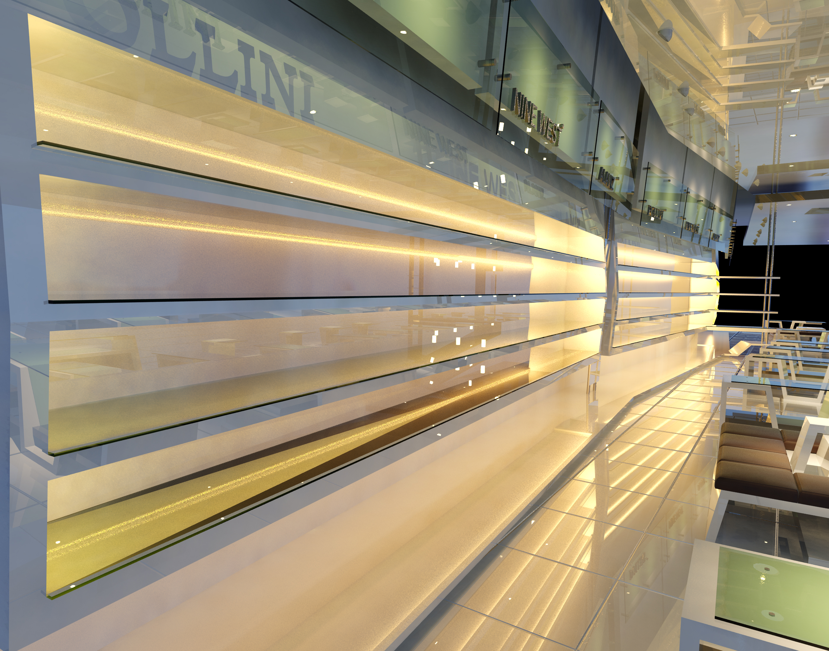

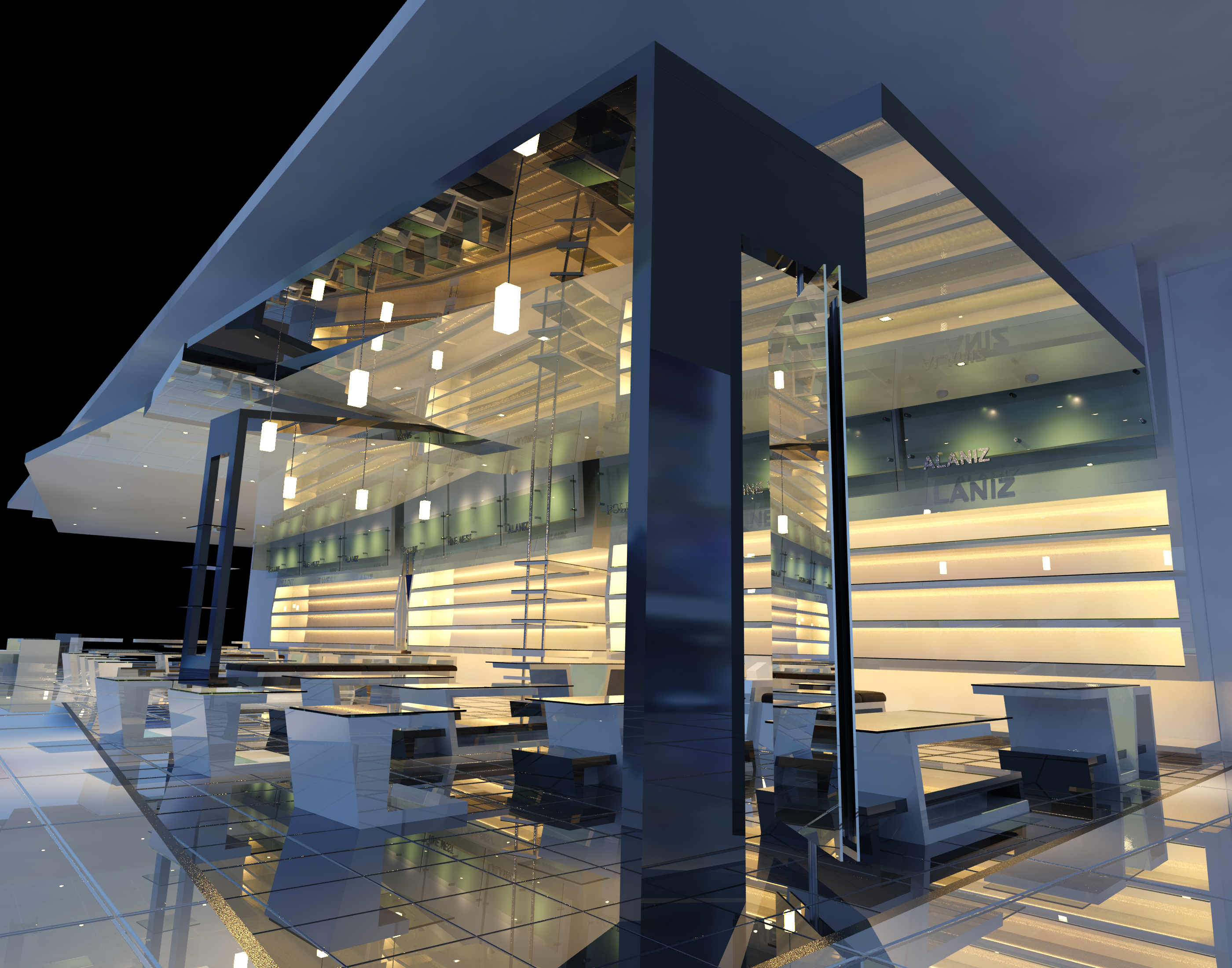

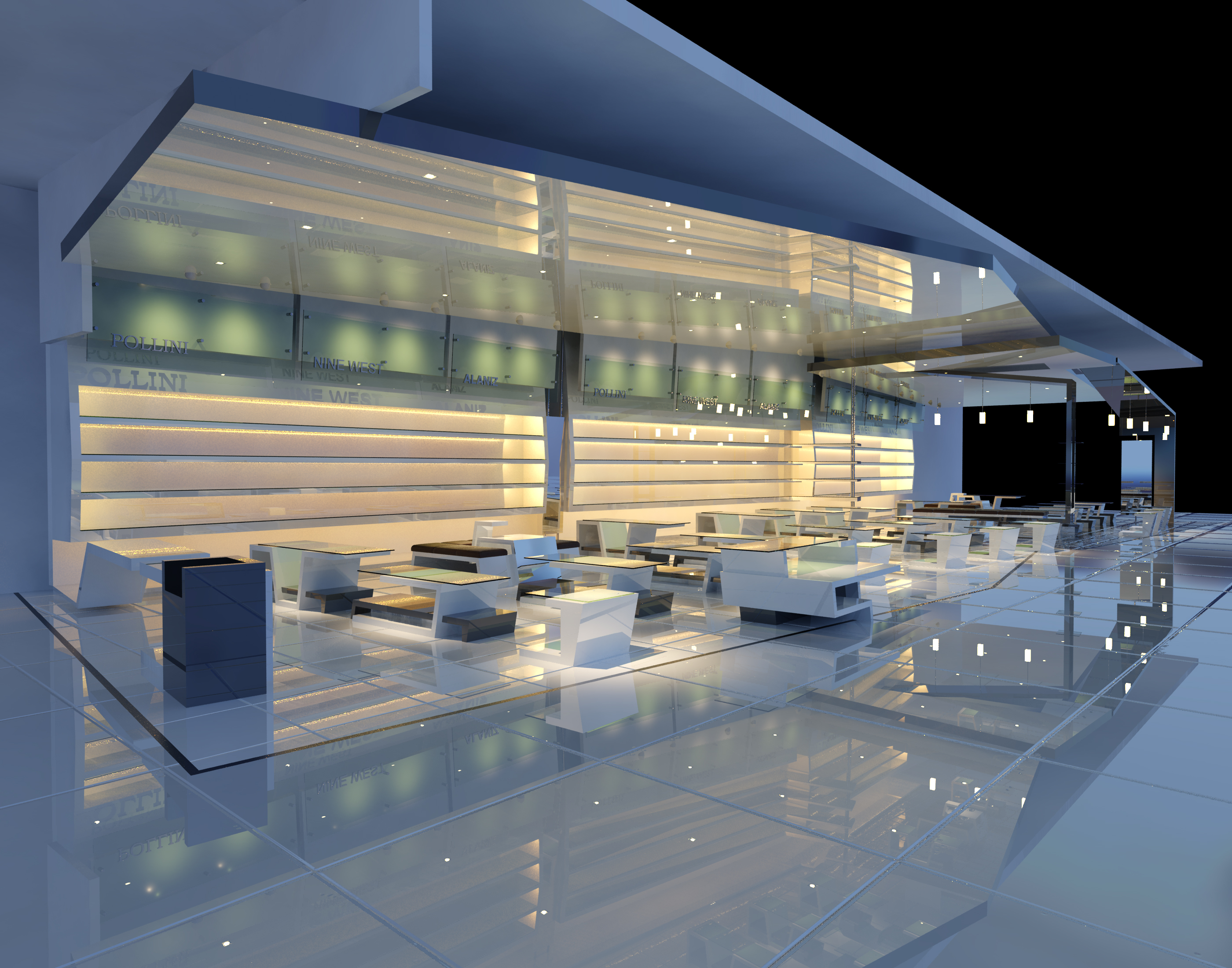

    Hola a todos empecé hace poco que ocupar este motor de render, a ver si me dan unos buenos consejos. Modelado Rhinoceros, render en max 2009 con Mental Ray.
    Fog draft.
    Mr photographic exposure control.
    Sky light con HDRI. Gracias por los comentarios.
    (Críticas constructivas no destructivas por favor).

    Saludos amigo y bienvenido, dos cosas nada más: a pesar de ser de noche le falta un cielo o fondo para que no quede cómo en el espacio, otro es que hay una competencia de reflejos, pienso que deberías bajarle reflejos al piso y en algunos elementos.
    Por lo demás el render tiene buena pinta, a darle más trabajo entonces saludos y una vez más bienvenido.

    Si lo del brillo tengo claro, pero así me lo pidieron, igualmente pienso bajarle un poco el reflejo. Gracias por el comentario, saludos.

    Si, pero le puedes meter brillo, pero graduarlo dependiendo del material para que haya diferencia, y no sea una competencia.

    Me parece un trabajo fantástico, me encanta la iluminación y el ambiente que tiene en general. Yo no bajaría la reflexión si no que lo que haría es suavizarla según los materiales, es decir, con un poco de glossiness, que realmente no hay ningún material que refleje de esa forma tan exacta si no es un espejo o un cromado de alta calidad. Saludos.
