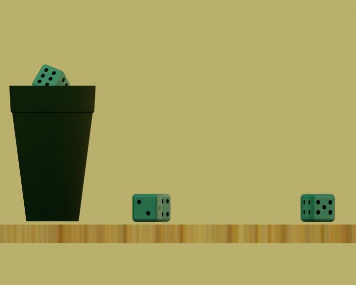

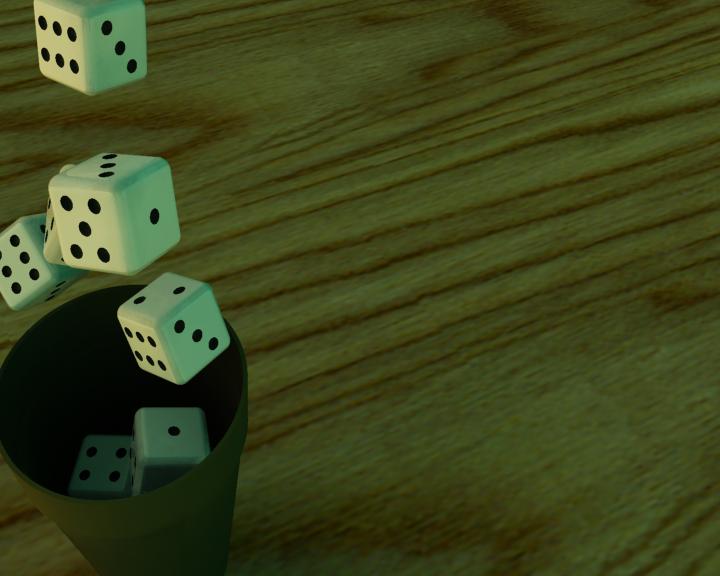

    Hola gente, creo que es el primer mensaje en este foro, antes que nada saludo a todos los artistas y en este caso, quisiera hacerles una consulta.
    Estoy haciendo una animación con reactor, pero los objetos no llegan a colisionar perfectamente, como que hay una mínima distancia entre ellos.
    Alguien sabrá cual es el parámetro para ajustar a 0 esa distancia?
    Coloco unas imágenes de muestra.
    De antemano, muchas gracias y saludos.

    El parámetro que tienes que bajar es colisión Tolerance, busca ese término en el foro, se recomienda un valor fijo en proporción a la escala para el colisión Tolerance, pero si es muy bajo también habrá problemas porque los objetos penetran unos en otros.
    Comprueba, pero si el dado mide 2 centímetros de lado el colisión Tolerance debería ser pocos milímetros.

    Excelente, ya le encontré el punto justo para quedar cerca de la mesa y que no penetre la superficie. Saludos y muchas gracias.
