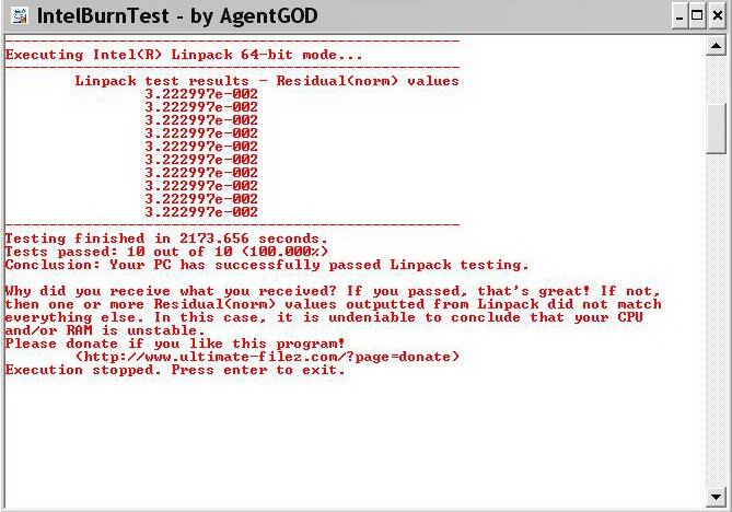

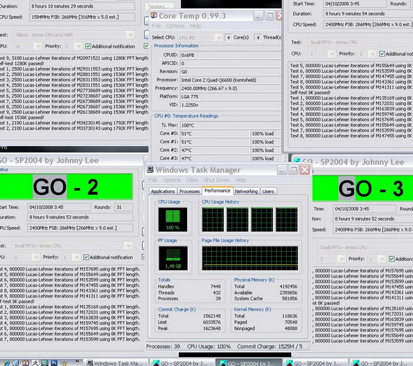

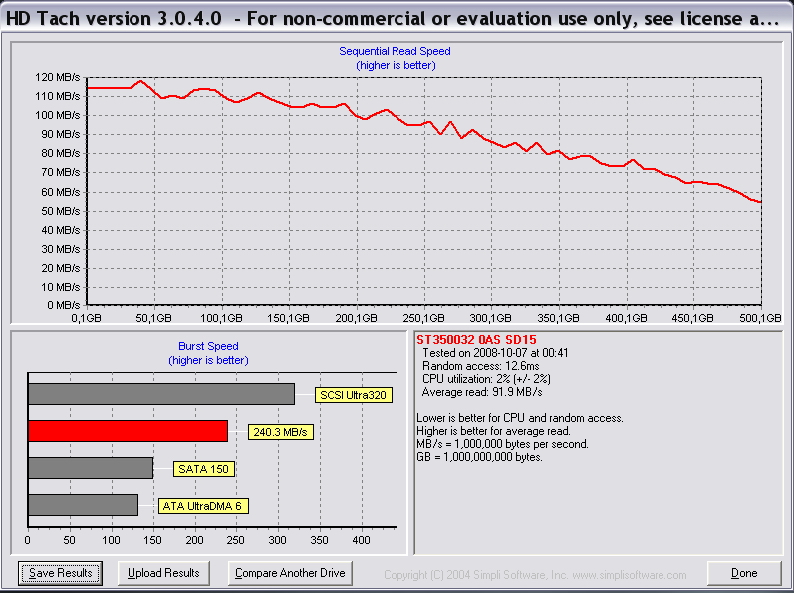

    Pero con matices, son menos frecuentes y es posible que los cause el wireless o incluso la tableta. La cosa es que he estado consultando por ahí y me dijeron que, si pasaba determinados tests, CPU y Ram tienen que estar bien. La placa la descarto porque me la han cambiado, la fuente Corsair hx620w no creo que este mal, el Seagate 7200.11 es nuevo y posterior a los pantallazos y si es la tarjeta gráfica me da igual porque me la dieron y tengo que cambiarla tarde o temprano.
    Son los tests que se suelen hacer para comprobar la estabilidad de un equipo overclockeado.
    10 pases con el IntelBurnTest (cpu y Ram).
    8 horas con el sp2004 (cpu y Ram).

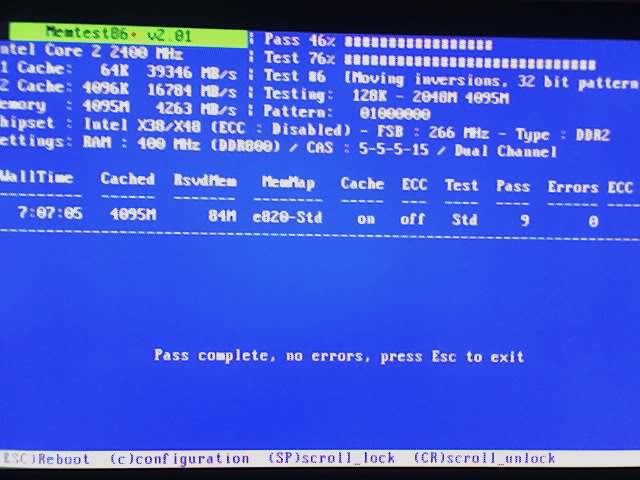

    7 horas/9 pases de memtest86+ a los dos módulos a la vez (Ram).
    Y 6 y 7 horas a cada uno por separado, (paso de colgar más capturas) más otras 5 horas que le pase a cada módulo con el memtest-86, cuando me mandaron el equipo.

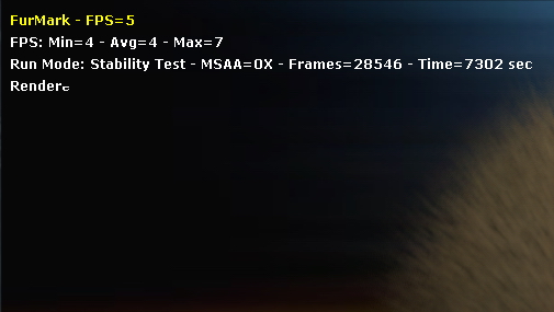

    También le he pasado dos horas de Furtest (un programa que fuerza la gráfica) a la tarjeta:
    Y ya puestos el HDTach al disco duro.

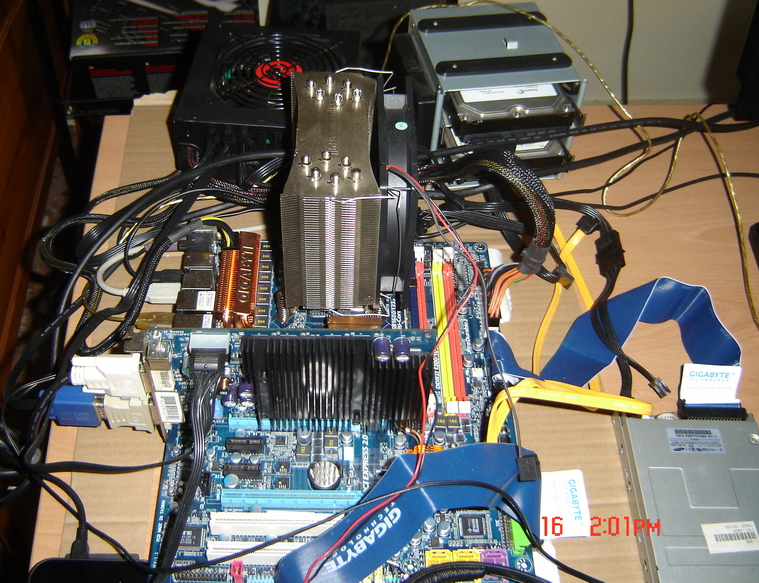

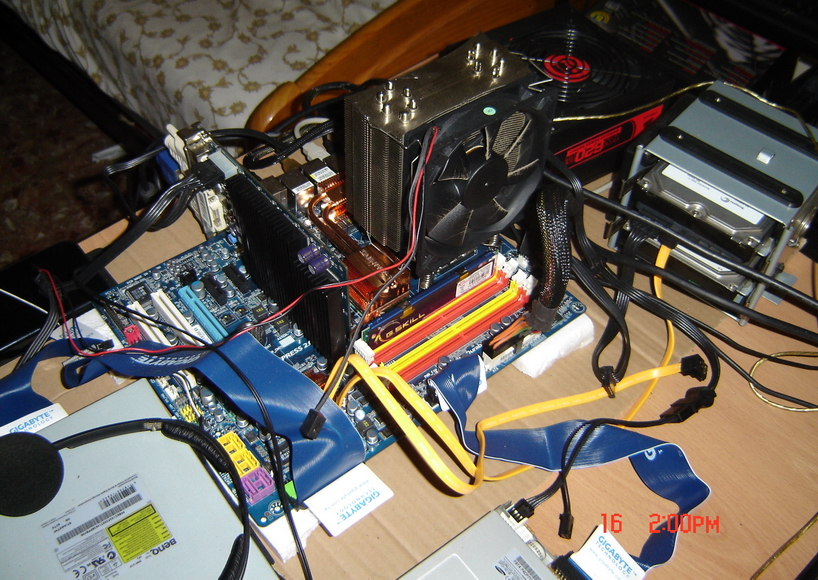

    Pues la semana pasa me compre otro Wireless, formate, y he estado una semana sin pantallazo, cuando ya pensaba que era eso, catapum, otra vez han empezado, he testeado las memorias horas y horas, le pase ocho horas de orthos a la CPU, la placa me la han cambiado, no entiendo nada. ¿Qué puedo hacer? Esto es como tener una enfermedad crónica.
    Mi flamante PC casi un año después de compramelo, atiende que hermosura :
    Y la supercaja con sus superventiladores acumulando polvo.
    De verdad que esto ya me supera. ¿Qué hago? ¿Me resigno? ¿Vuelvo a llamar a PComponentes y les mando la CPU y las memorias, aunque no me den errores? ¿Les exijo que me las cambien amenazandoles con ir a Murcia a partirles la cara? ¿Me lo meto todo por el ortho a ver qué pasa?

    Dexter, si te ha pasado todos esos test, completos durante horas, usando CPU 100%, cañeando a la RAM placa, CPU, RAM, descartado.
    Veo que en la nueva placa tienes el disipa bien orientado.
    Overclock: no es tu caso, pero es la razón más típica de bsod.
    Después de un pantallazo, deberías mirar en los eventos de sistema y/o aplicaciones, que fallo registra el sistema, con overclock es típico fallo de interconexión con el bus (falta de voltage) pero en tu caso puede ser algún otro fallo, que nos de pistas sobre el componente problemático el dvd, también puede dar la lata.
    la fuente de alimentación: me extrañaría qué fuese, pero nunca se sabe, que tal es la calidad del suministro eléctrico de tu lugar de trabajo?
    El disco duro: causante muchas veces de pantallazos azules, sobre todo si es en raid drivers de la gráfica: también es causante, pero lo descarto, porque hay millones de gráficas usando el mismo driver, así que, puede ser la propia gráfica.
    Veo que es pasiva: se te calienta mucho el disipa de la gráfica?
    has probado con otra gráfica diferente durante un tiempo?
    recientemente se ha descubierto que Nvidia ha vendido algunas series defectuosas, nunca se sabe por último: el software.
    Aunque no lo creas, hay circunstancias, donde incluso la mejor máquina, sufre problemas. Hace unos meses hice un trabajo, pesadito, con mucho displace, en Vray, los equipos caían como moscas, finalmente busqué otra manera de representar el trabajo sin los displace, por que era imosible terminar el trabajo con tanta inestabilidad.
    Lo único que me mosquea, es que en mi caso, se cerraba el max (no era por falta de RAM, sino por que el displace de Vray es una), y en tu caso son pantallazos azules podrías volver a describir todos los componentes del equipo?
    Que Windows estas usando? Y servipacks dices que has estado una semana sin problemas, y han empezado otra vez, eso significa qué has tenido un pantallazo, o que ahora tienes muchos?
    coinciden esos pantallazos con días de lluvia o tormenta?
    a primera vista, si no damos con el causante, y sigues con el problema, mi consejo es descargar el equipo y simplifacarlo durante un tiempo:
    un solo monitor, 2 módulos de RAM, un solo Hd, no wifi, no red, no perífericos usb/FireWire y tras un tiempo así, concluir si el equipo es estable o no, para saber si es un periférico, o el propio equipo.
