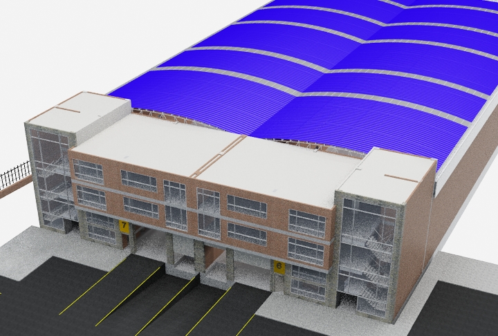

    Quad core 8 ram video 512 y max 9 se cuelga
    Este es mi primer tema, pero espero que alguien me pueda ayudar, tengo un Quad Core Phenom, 8 Gb Ram, tarjeta de video 512, disco duro de un Tb, torre refrigerada sistema operativo Windows XP, y estoy haciendo estas imágenes(adjuntas) renderizadas con Vray, con max 9 y multiplico las figuras, cuando renderizo, el programa ni siquiera me avisa y se sale, alguien me puede ayudar a descifrar, le falta más máquina o so?

    ¿La tarjeta gráfica no será una Ati o un Intel? Te lo digo porque las Nvidia son las que menos problemas dan, pero no quiere decir que sea eso la solución, puede ser una posibilidad.

    Instalar XP 64

    Yo tengo dos Ati firegl 3400 y nunca me han dado problemas.
    Si estas usando XP 32 pásate a XP 64 ya qué así gestionara toda la RAM.
    Y si mo es nada de eso baja los parámetros en Vray.

    Si tuviera Windows 32 bits ¿para qué puñetas le ha puesto 8 Gb de RAM? Vamos, espero que no sea eso, si no.
    WIlsonvargas, deberías indicarnos si usas mapa de desplazamiento, irradiancemap, algo de información de la escena, no solo alardear de tu máquina, que ha fin de cuentas, no nos va permitir ayudarte con la escena.

    Creo que tú problema viene de la Ram, aunque tengas 8 gigas, si estas usando Windows XP de 32, sólo utilizas 3 gigas de los 8 que tienes, la escena será demasiada compleja y con esos 3 que usas no te lleguen.
    Solución, pásate a so de 64 bits.

    Pues yo creo que con esa escena, si está bien modelada, no deberías tener problemas ni con 8, ni con 3, ni con 1 Gb de Ram, yo me inclino a que estas haciendo uso de algo que consume memoria desmesuradamente (displacement, subdivisiones, o simplemente que te has pasado de polígonos modelando). O eso o algún problema de hard. Pero vamos, puedo equivocarme. Saludos.

    No he buscado la pestaña con Vray, pero Mental tiene una donde limita al programa a cierto uso de memoria física, (Ram).
