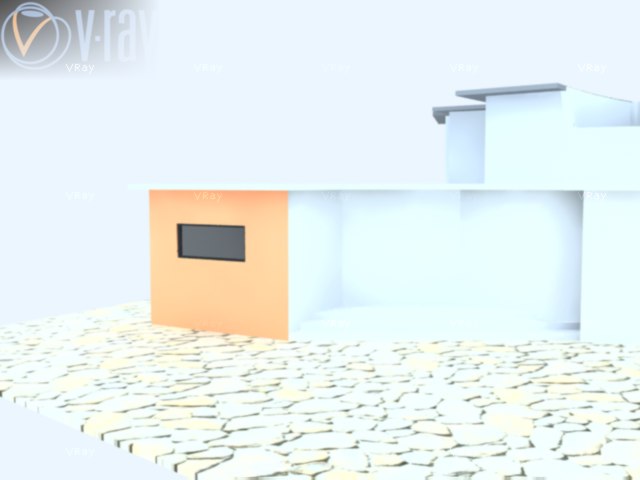

    Hola, pues estoy con lo del Vray y gracias a todos los que me ayudaron en esta ardua tarea para conseguirlo. La duda que tengo es que se ve demasiado brillosa, no se distingue nada de nada, la única manera de que se vea algo es poniendo un color muy oscuro en Vray - environment.
    Si me pueden ayudar, lo agradecería mucho.

    Mueve los parámetros de la cámara, el f number, por ejemplo, digo, esto si usas Vray Physical camera. De igual forma te recomiendo detallar más como lo haces saludos.

    Hola, pues utilice el manual de Vray, (ese donde le das ambientación a unos edificios, yo creo que ya saben cuál es) pero el problema es que se ve demasiado brillo en todo, no sé por qué.

    Oye amigo qué tipo de cámara estas utilizando? ¿A lo mejor el problema va por ahí?

    ¿De la cámara? Ha canijo, ahora sí que no sé de qué me están hablando.

    Hola, como has comentado que solamente se pone más oscuro cuando le pones un material muy oscuro a Vray environment mira si el valor que le has puesto cuando tienes el color claro es alto, tendría que ser como mucho 1, además mira la intensidad que tienen las luces que hayas puesto en la escena, y como te han dicho mira la cámara que tienes puesta, o a lo mejor no estas renderizando con ninguna cámara y estás haciendo el render desde la vista perspectiva.
    Intenta hacer un pantallazo de tu zona de trabajo y luego poner los settings que tienes, posiblemente se pueda hacer algo. Un saludo.

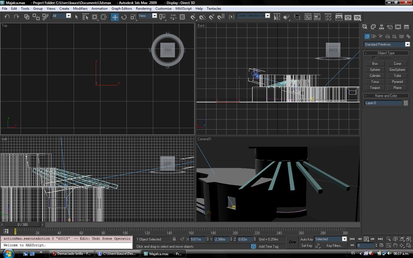

    Hola. Tenías toda la razón, ya le cambié el environment a.6 y ya se distingue bien todo. Muchas gracias. Oigan otra duda, no sé qué le apreté, pero ya no me aparece el cursor como lo tenía predestinado anterior mente, y asolo me aparece, así como viene en el primer plano (top). Y es más difícil de manipular los objetos.

    Ja. Ya pude. Hay que tonto.

    Supongo que lo del cursor lo solucionaste dándole a la tecla x. Lo pongo por si a alguien le pasa lo mismo y no sabe cómo hacerlo.

    Si, como me cayó gordo ese comando, porque no pude trabajar ayer por lo mismo.
