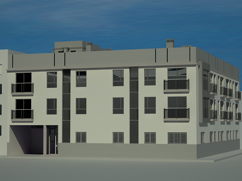

    Hola a todos, a ver si alguien me puede ayudar con mi imagen porque la verdad es que me trae de cabeza, antes de nada debo de decir que soy novato en esto así que, no seáis muy duros conmigo.
    La imagen esta modelada con 3dstudio y materiales y luces con Vray, el ladrillo del edificio en realidad es blanco y a mí me sale amarillo (color mantequilla) no sé porque.
    Me han recomendado que utilice el Daylight para solucionarlo, pero no lo encuentro. ¿dónde está?
    He utilizado Vray Sun y Vray camera. Gracias por todo.

    Hola amigo, ante todo bienvenido, por como veo tu imagen creo que puede ser una mala configuración de Vray, de sus parámetros y los parámetros de Vray Sun, tienes enlazando el Vray Sun con el Vray Sky, es que lo veo raro, pon una captura de los parámetros de Vray y Vray Sun para que podamos ayudarte a mejorarlo, y respecto a Daylight, el Vray Sun es mucho mejor para la luz del sol.

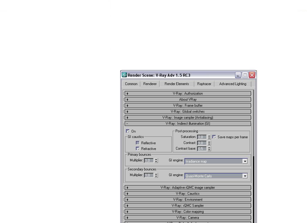

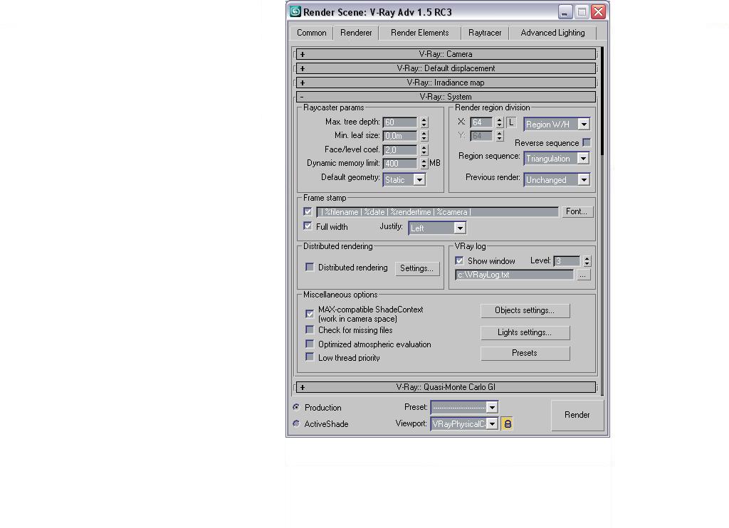

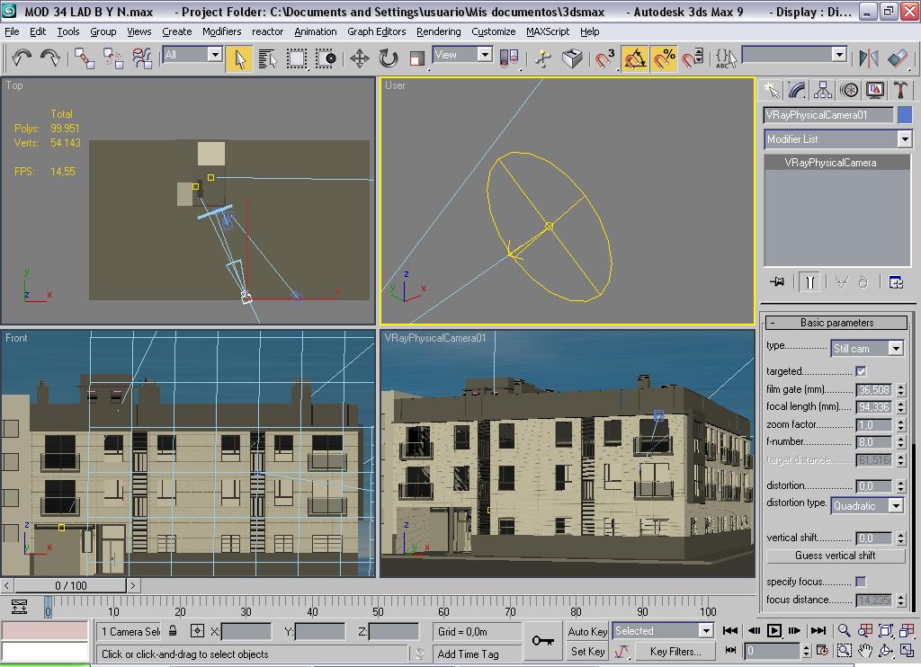

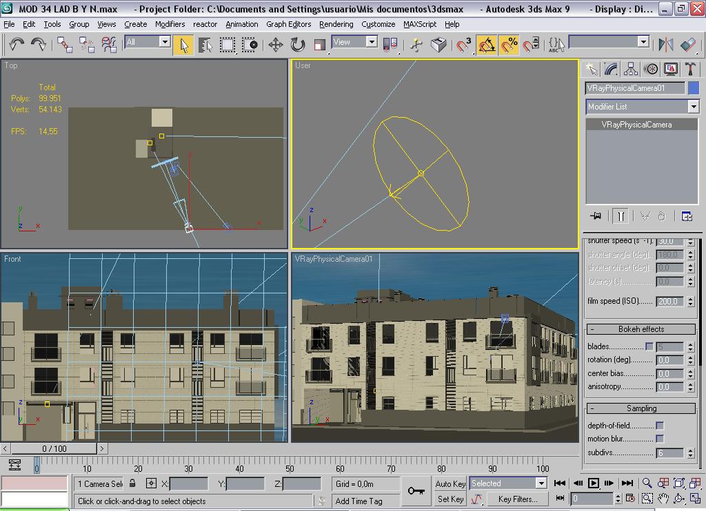

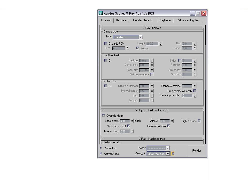

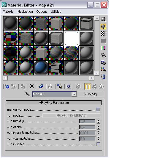

    Aquí van las capturas a ver lo que podemos hacer.

    Imagen irreal

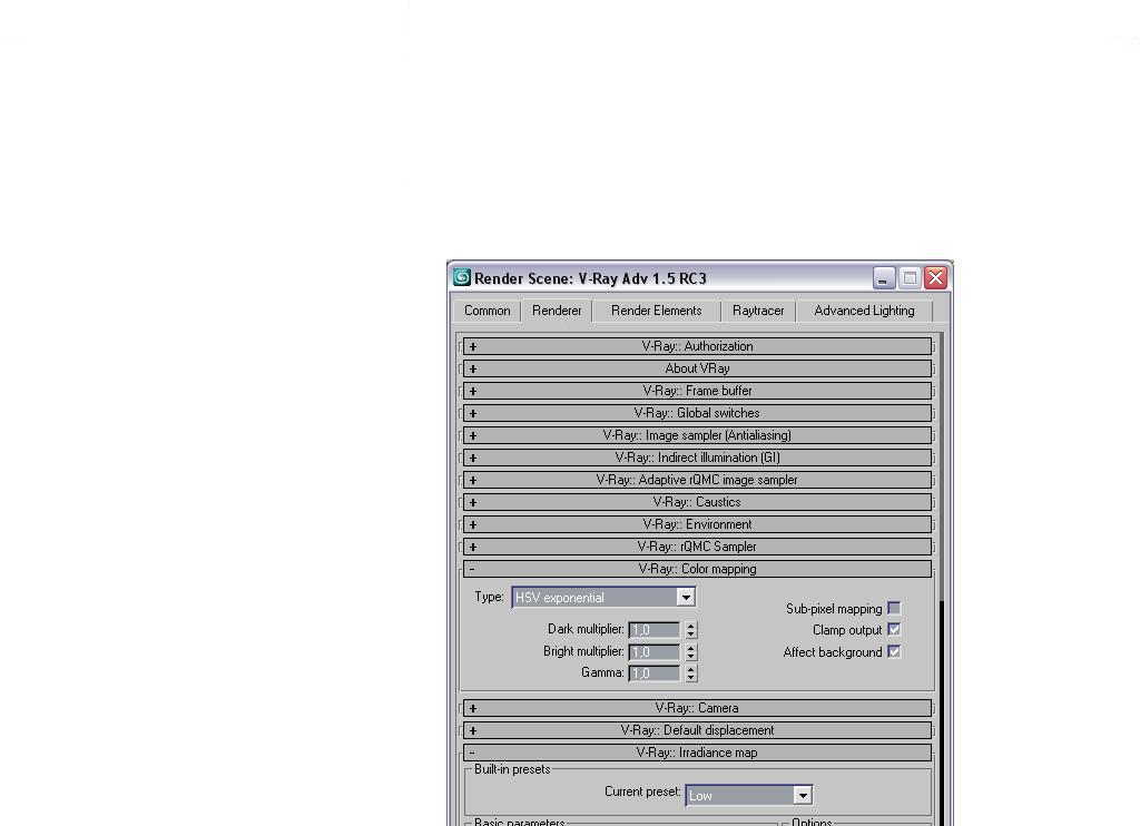

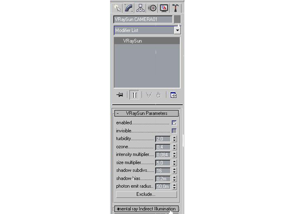

    Al Bundy veras, el Vray Sky no lo tienes enlazando al Sun, mira, pulsa el botón del Sky manual Sun mode, lo tienes que hacer tu manualmente, una vez pulsado, pulsa abajo justo en Vray Sun camera creo que se llama tu sol y pica en los viewport dónde está tu sol para que se linke, ok? Después el multiplicador lo tienes muy bajo, hay gente que utiliza ese, mediante bajar o retocar las opciones de la Phisical camera, yo utilizo 1, y mejor toco la cámara, no sé que opciones tienes de la cámara Physical de Vray, también sería bueno que pongas una captura, las demás opciones las tienes bien, excepto que yo en color mapping utilizo exponential porque utilizo una gamma 2.2 el llamo flw, pero bueno es cuestión de gustos, otra cosa has activado la opción environment en la pestaña environment, es bueno que la actives, y ese cielo está muy raro para ser el Sky de Vray, mira con la tecla 8 del teclado si en el background no tengas un mapa que esté actuando de fondo, prueba esto y ya me cuentas, saludos.

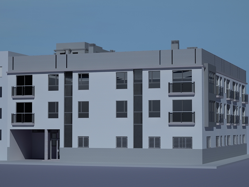

    Hola Franchute. El environment de parámetros de render lo tengo desactivado. En el background tengo el Vray Sky. Para el cielo primero puse un plano con material Vray Light con un mapa jpeg, pero se veía todo negro, probé girando las normales y se seguía viendo negro así que, opte por poner un plano Vraymat con un jpeg y un mapeado y la verdad es que no queda muy bien, pero de momento es lo mejor que he conseguido.
    Voy a probar como me has dicho con el Sun multiplier al 1 y tocando también la ISO de la cámara a ver qué tal.
    Lo que he hecho varias pruebas y el ladrillo se sigue viendo amarillo.

    Imagen irreal

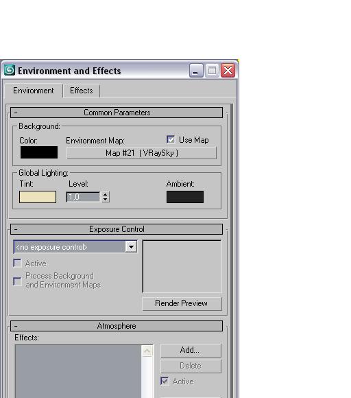

    Vaya, acabo de ver tu problema, mira en background, abajo en global lighting en el recuadro de color tint, mira que esta amarillo, tu lo habrás cambiado amarillo nos e porque, vete a saber porqué :-que, ponlo blanco puro, después prueba a quitar ese plano que no te deja ver el Vray Sky, y pon el multiplicador de Vray Sky y Sun a uno, y lo último, pon estas opciones de la cámara, f-number a 9, el shutter speed a 200 y iso a 100 y prueba y dime que te sale, esta es una configuración básica que hay que pulir, pero bueno a ver cómo sale, ok.

    Me dejas desconcertado Cristian, como es posible que no lo hayamos visto antes, el global tint con un color amarillo, eso es el motivo por el que te sale amarillo.
    Si aun así no lo solucionas, en white balance pon un color azul (es el complementario del amarillo) que te corregirá las tonalidades del sol, eso es la corrección de blancos Daylight (luz diurna).

    Lo del tint lo he visto justo después de mandarte el mensaje, pudo ser algo que toque al principio cuando tenía la escena iluminada con otras luces. Voy a hacer pruebas con todos los parámetros que me has dicho y a ver qué tal sale.
