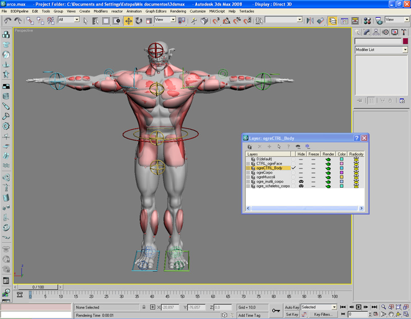

    Pues yo creo que están muy bien, ¿has visto cómo reaccionan los músculos? Tiene un sistema muy bueno. En el orco tienes que meterle un TurboSmooth con 1 iteración para ver los bien que está el modelado, luego los controles tienes que sacarlos con el botón derecho y dándole a unhide by name pulsas sobre el botón de display Bones, para ver los controles, y luego seleccione el control ctrl_orco para mostrar los controles principales del cuerpo del orco, para sacar los controles dé la cara tienes que darle a display shapes y seleccionar todos los que sean ctrl_face.
    El modelo de la chica los tiene todos sacados ya, además de una animación para comprobar el correcto funcionamiento de la Maya.
    Insisto, que los músculos están muy bien desde mi humilde punto de vista.
    Edito: una forma mucho más fácil es, darle al botón de layer manager y mostrar las capas de ogrectrl_body para el cuerpo y ctrl_ogreface para la cara, lo que pasa es que, para la cara no te muestra todos, no sé si es mi fichero o es para todos. Mucho más fácil y rápido, lo siento por el tostón de antes.

    Pongo una screenshot del modelo con los músculos.
Nombre: orcozr1.jpg
Visitas: 120
Tamaño: 179.7 KB

    ¿Pero no buscabas algo en plan videojuegos? Los músculos van precisamente en dirección contraria.
