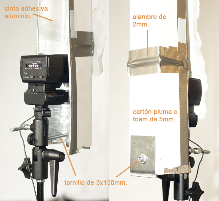

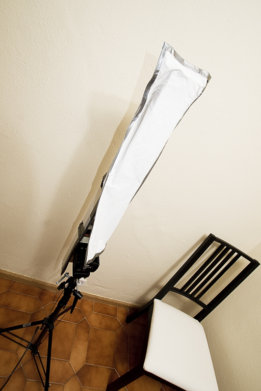

    A78, que tiene mucho más talento que yo para esto de la fotografía, dice que es un manazas construyendo equipo de iluminación. Lo que no sabe es que yo soy más manazas todavía y lo he conseguido. Para muestra, un botón.

    Está muy bien pensado, al final todos acabamos haciendo alguna chapuza, aunque esto tiene mejor pinta que el trípode que consiste en una cuerda que se pisa. Un saludo.
