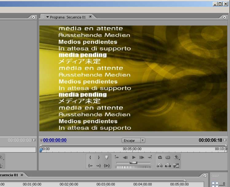

    Gracias tío, te cuento cuando he leído tu respuesta lo primero que he pensado es que se trataba de eso, porque formatee el equipo hace poco, así que, he bajado el códec para mpeg2 y lo he instalado, pero resulta que sigue igual, pongo una captura de lo que me sale en Premiere a ver si eso aclara algo. Un saludo.
