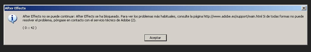

    El programa me da error cada 6 (2x3) que si al previsualizar, que si cuando aprieto space se reproduce, pero lento, tengo que antes cargarlo en RAM. Etc, llegando incluso a cascar haciendo cualquier tontería, además cuando muevo o desplazo las paletas, va como a saltos.

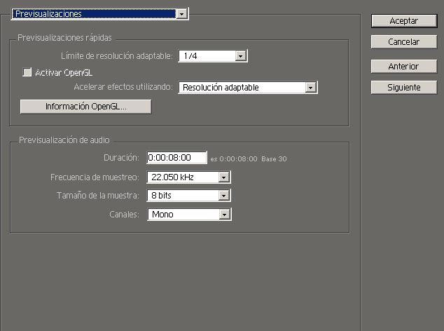

    Hola Diego. Antes de nada, para descartar que el problema es debido al OpenGL, haz esto:
    - deshabilita OpenGL en las preferencias de After Effects.
    - además, de deshabilitarlo, quita el plugin OpenGL de dónde está y ponlo.

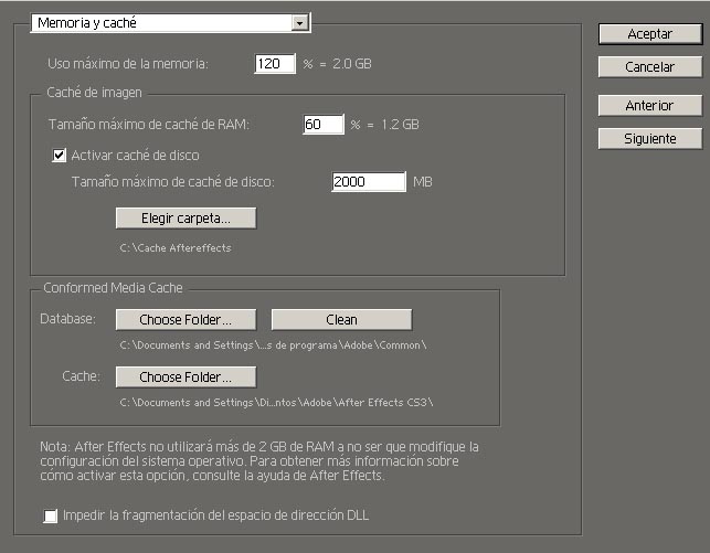

    Leander, Windows me reconoce 3gigas de Ram eso lo se, lo curioso es que cuando renderizo o lo que sea me sale que solo usa 2gigas.
    A ver si puedo subir unos pantallazos de cómo tengo la configuración.
    Nas town (perraca) la memoria creo que tengo al 120% y por cierto, le he dado una caché generosa en una carpeta del Hd para memoria virtual.

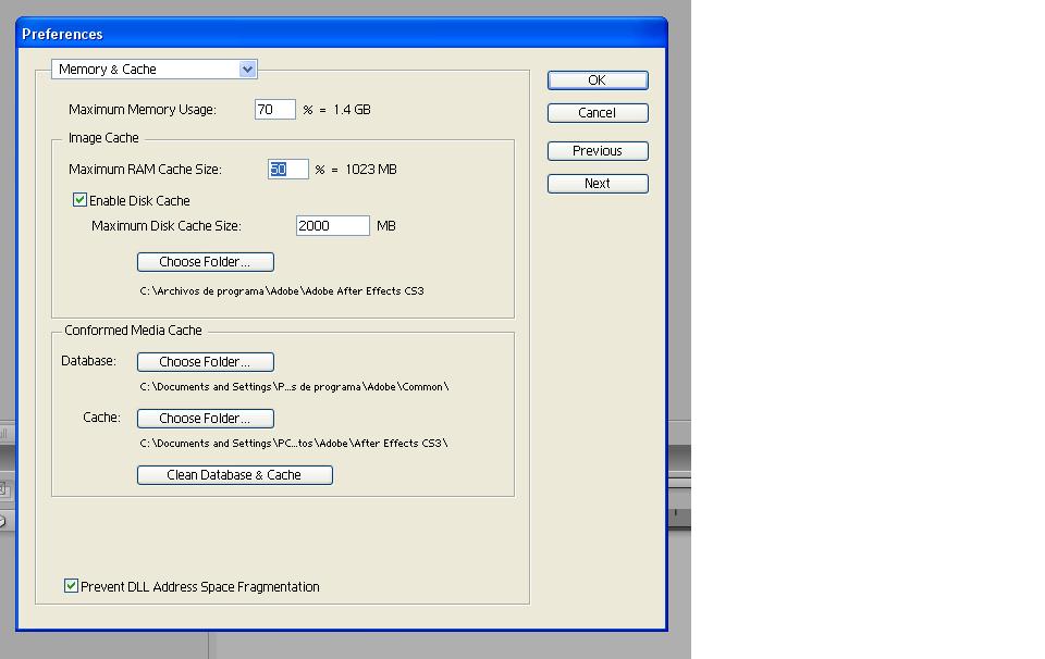

    Puede ser que el problema lo tengas en lo del 120 % a mí me daba por ahí fallos. Esta es la configuración que tengo yo para el doble núcleo con 2 de Ram y la 7800 GTX y se lo traga todo.
Nombre: captura.JPG
Visitas: 517
Tamaño: 54.7 KB

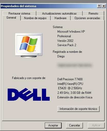

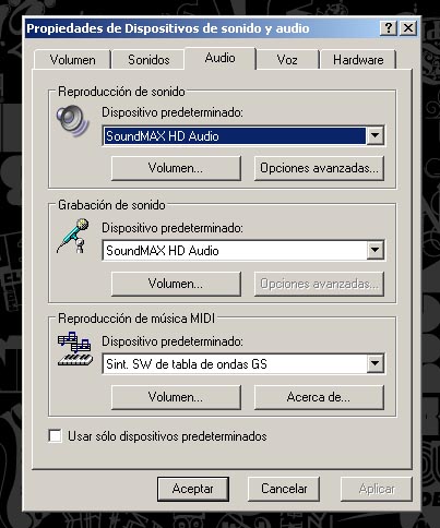

    To, yo no le tengo como tú, os adjunto unas pantallas para que veáis como esta ahora mismo, además de una del sistema, por si sirve de ayuda.
Nombre: Pantallazo RAM.jpg
Visitas: 463
Tamaño: 70.8 KB
ID: 82525   Clic en la imagen para ver su versión completa.
Nombre: Previsualizacion.jpg
Visitas: 403
Tamaño: 60.0 KB
ID: 82526   Clic en la imagen para ver su versión completa.
Nombre: Sistema.jpg
Visitas: 364
Tamaño: 71.6 KB
