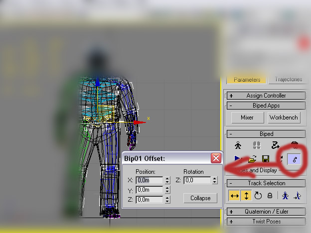

    También puedes probar con offset. Coloca y gíralo como quieras. Luego la colapsas y listo. Saludos.
Nombre: offset.jpg
