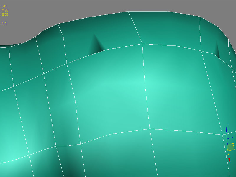

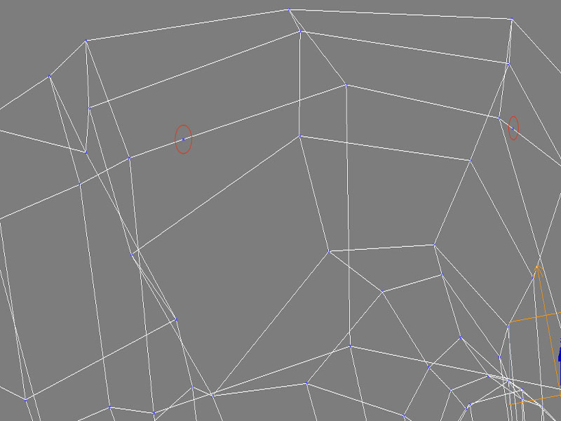

    Hola a todos. Al grano. Modelando un personaje, me he dado cuenta, que la malla, me la tiñe en algunos lados oscura, aun teniendo el mismo número de suavizado para toda ella, mirando el modelo, veo, dos vértices extraños que no puedo seleccionarlos ni puedo quitar, y precisamente es ahí donde me hacer esa oscuridad rara.
    Sabríais alguno a qué es debido esto, y porque se forman?

    Has intentado borrar todo lo que tienen alrededor y volver a ponerlo? Puede que te funcione, borras todo lo que hay en esa zona y creas de nuevo los polígonos. Un saludo y suerte.

    Esos puntos son exactamente el problema intenta seleccionarlos en varias vistas y los borras, o intenta borrar todo el polígono y hacer otro.

    Borrar no, busca el botón de remove.

    Selecciona los vértices---botón derecho--remove. Si le das a suprimir directamente te borrara también los polígonos.
