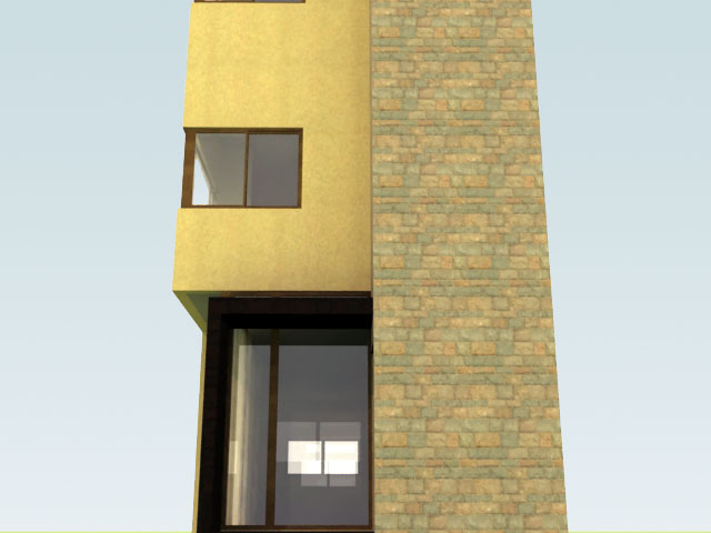

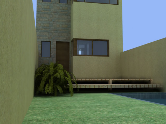

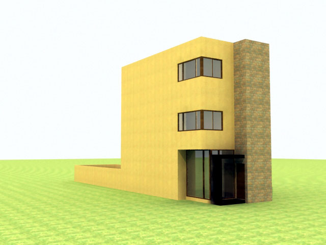

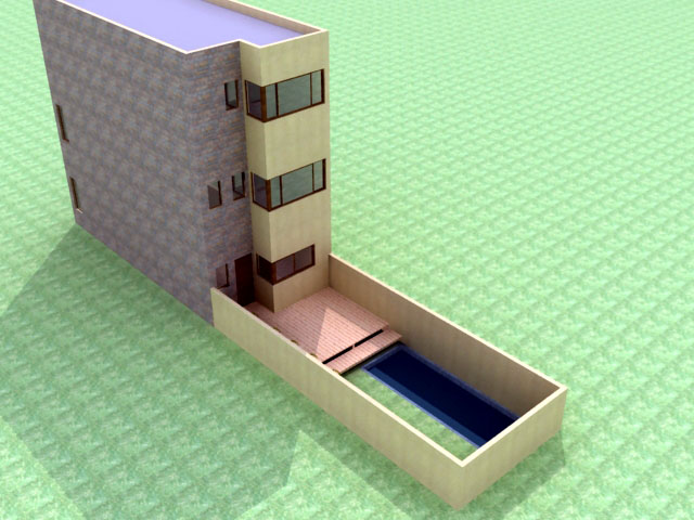

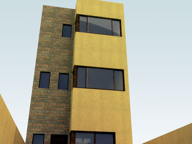

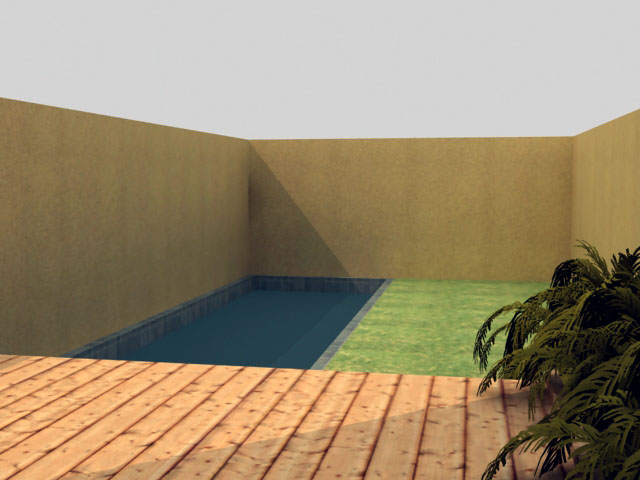

    En la facultad nos dieron un terreno muy chico para que diseñemos una casa unifamiliar, yo ya entregue y ya me aprobaron, pero para mí cuenta estoy tratando de hacer un render bueno, es la primera vez que uso el 3d Studio y el Vray.
    Espero comentarios.
    Pablo.
    Posdata: desde ya muchas gracias.

    Hola, Pablo, no has empezado mal, aunque a tu escena le falta muchísimo trabajo. Antes de nada, splinter, en la página de Vray tienes una versión para descargar totalmente gratuita de Vray, pero que sepas que no es la última, sino una versión que tienen ellos antigua.
    Vamos con el render, para ser la primera vez que haces algo no está mal del todo, pero hay que pulir iluminación y también algo de modelado.
    Debes de conseguir una perspectiva que haga que tú proyecto entre por los ojos, hay muchas vistas en la que la casa parece de juguete, parece una maqueta, dime, has utilizado que versión de Vray? ¿Has utilizado Vray Sky? ¿Cámara física?
    Yo creo que no, sobre todo por el cielo que tienes puesto.
    En el foro hay un tutorial que creo que es de Neozenit en el que explican perfectamente la utilización del Vray Sky y Vray camera, si no te puedes ir a la ayuda de Vray y allí te lo explican todo.
    Haz pruebas publicalas y vamos comentando en lo que te puedo ayudar para que vayas avanzando en el aprendizaje de Vray como motor de render. Un saludo.
