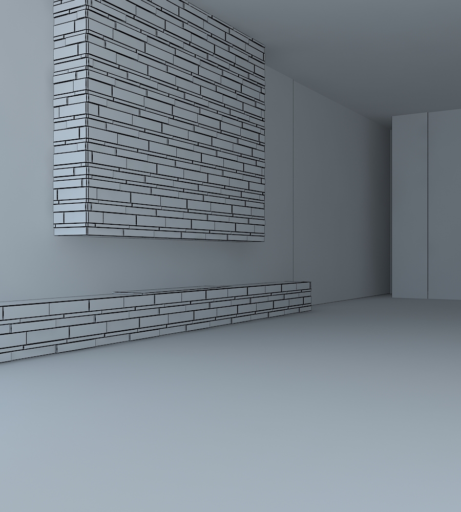

    John, ¿Qué tal? ¿El curro qué? Espero que bien aquí aprovecho para explicar a todos un poco lo de la piedra.
    El modelado es sencillo. Hacemos una pieza (todas las piezas tienen el largo igual). Yo uso editpoly. De esa pieza sacamos la contigua de su fila, que tiene menos grosor. Con esas dos piezas, clonamos y obtenemos una fila entera (1 tipo de 3 a modelar). Para los otros 2 tipos de filas se hace lo mismo.
    Si os fijáis bien, las filas de piedras tienen una repetición, de 8 filas, es decir cada 8 filas se repite el reparto de tipos de filas, en este caso (grande-mediana-pequeña-grande-mediana-pequeña-mediana-pequeña). Hay solamente 3 tipos de filas diferentes, con estas 3 clonamos y obtenemos las 8, y con esas 8 filas clonamos y hacemos la pared lo grande que se quiera. Todo esto variando un poco la colocación horizontal de las filas.
    Y ya está.
    Yo y mis ralladuras ¿eh? En serio, no se tarda ni media hora y tienes un buen revestimiento, muy versátil, y muy útil para el futuro.
    En un rato os pongo una imagen para que se vea el modelado mejor.
