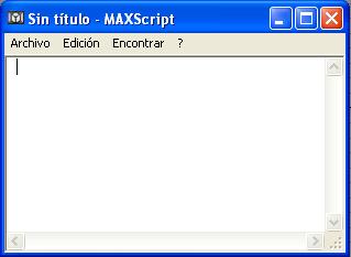

    2.1 - edición y ejecución de guiones en ficheros. Como se ha comentado en el capítulo 1, en Maxscript se pueden generar nuevas utilidades y funciones para 3d Studio max. Si queremos conservar los guiones de estas utilidades y funciones tendremos que guardarlos en ficheros, ya que el contenido de la ventana oyente se pierde una vez se cierra el programa. Para ello, en lugar de utilizar el oyente de Maxscript, abriremos un guión nuevo mediante el botón abrir guión y escribiremos en el editor de guiones nuestro programa en Maxscript.
    Si por el contrario ya tenemos un guión escrito y lo queremos modificar podemos presionar el botón abrir guión" o bien mediante la instrucción edit nombrefich.ms desde el oyente de Maxscript. Por convención, los ficheros escritos en Maxscript tienen la extensión *.ms.

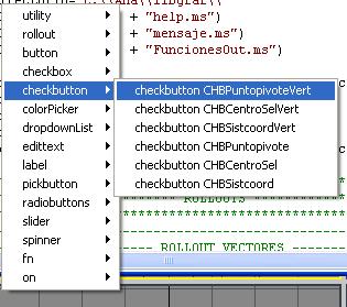

    Ctrl + e evaluar todo. Evalúa todo el código que hay en el editor de guiones. Es lo mismo que seleccionar todo el texto y pulsar las teclas shift + enter. La ventaja es que no se tiene que seleccionar todo el texto. Ctrl + click derecho del ratón se muestra un menú con todos los elementos (botones, persianas, etiquetas, funciones, etc). De esta forma es más rápido ir de un sitio a otro. Simplemente se ha de pulsar la tecla Control y hacer un click con el botón derecho del ratón y seleccionar el elemento en el que te quieras posicionar con un click del botón izquierdo. El cursor se posicionará en el lugar que has seleccionado. Para que os hagáis una idea del menú que sale pulsando las teclas Control + click derecho del ratón aquí tenéis un ejemplo:
    La parte izquierda es la que se muestra al pulsar Control + click derecho del ratón. Una vez se ha seleccionado el elemento checkbutton, se muestra la lista de todos los checkbutton que hay en el documento.
