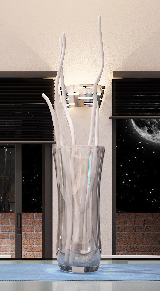

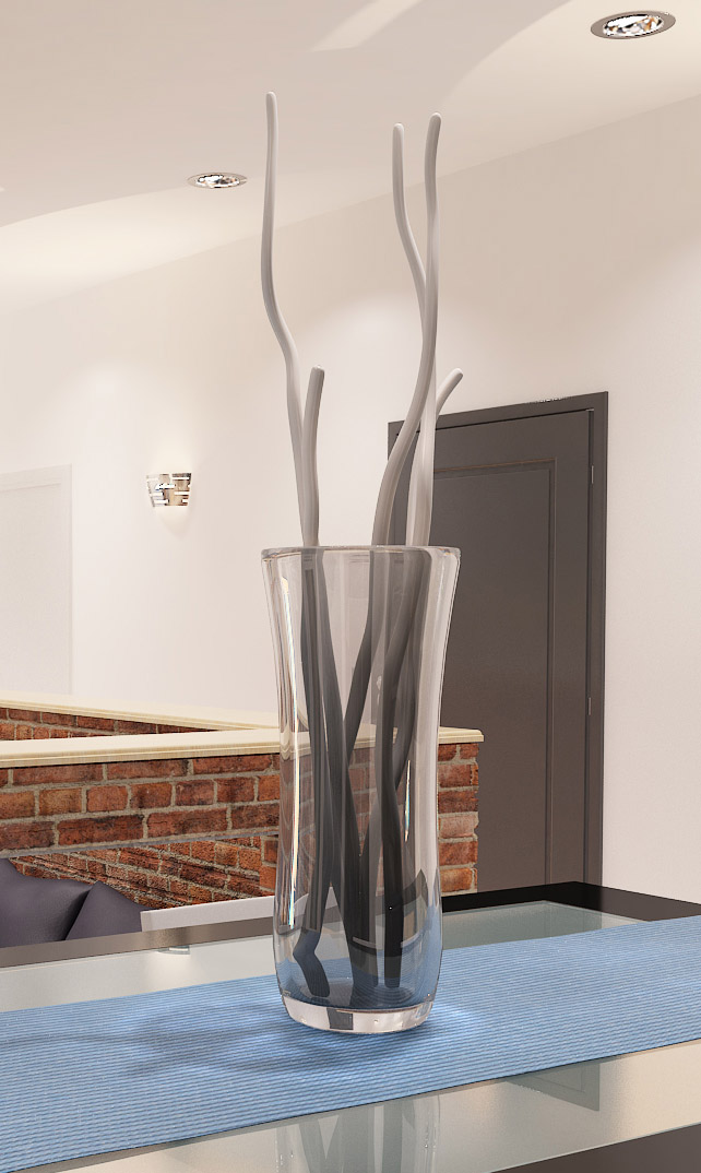

    Pues me pasa una cosa más extraña. Tengo un jarrón con unos adornos dentro. Entre las 2 imágenes solo hay la diferencia en la posición de la cámara, pero en cambio el material de los adornos se ve distinto, más oscuro. ¿Alguien me puede decir por qué?
    La escena esta iluminada como si fuera un ambiente nocturno con luz artificial real, sin rellenos ni nada, todas luces fotométricas y las luces dónde están colocadas las lámparas.
    Software: max 2009 y Vray 1.5 rc2.
    Os dejo las imágenes, un saludo.

    Hola, creo que el problema lo tienes en el material de los palitos, es muy difuso, y hace que la luz le afecte mucho, por ejemplo, pon un material vraymtl y ponle bastante brillo, y nos cuentas a ver qué efecto hace.

    He probado como me has dicho, pero aún me sale más oscuro, no entiendo nada, en cambio he probado borrando todos los objetos de la escena y haciendo solo el render del jarrón, pero con la misma iluminación y entonces sí que sale bien, me estoy volviendo loco, y en Adobe Photoshop no puedo retocarlo correctamente. Gracias por tu comentario.

    Pues hazlo al revés, borra el jarrón y deja los palitos en el aire, a ver si tienen un buen comportamiento con los cambios de ángulo.
    De todas formas, prueba a cambiarle el material, prueba con un jarrón opaco, por ejemplo.
