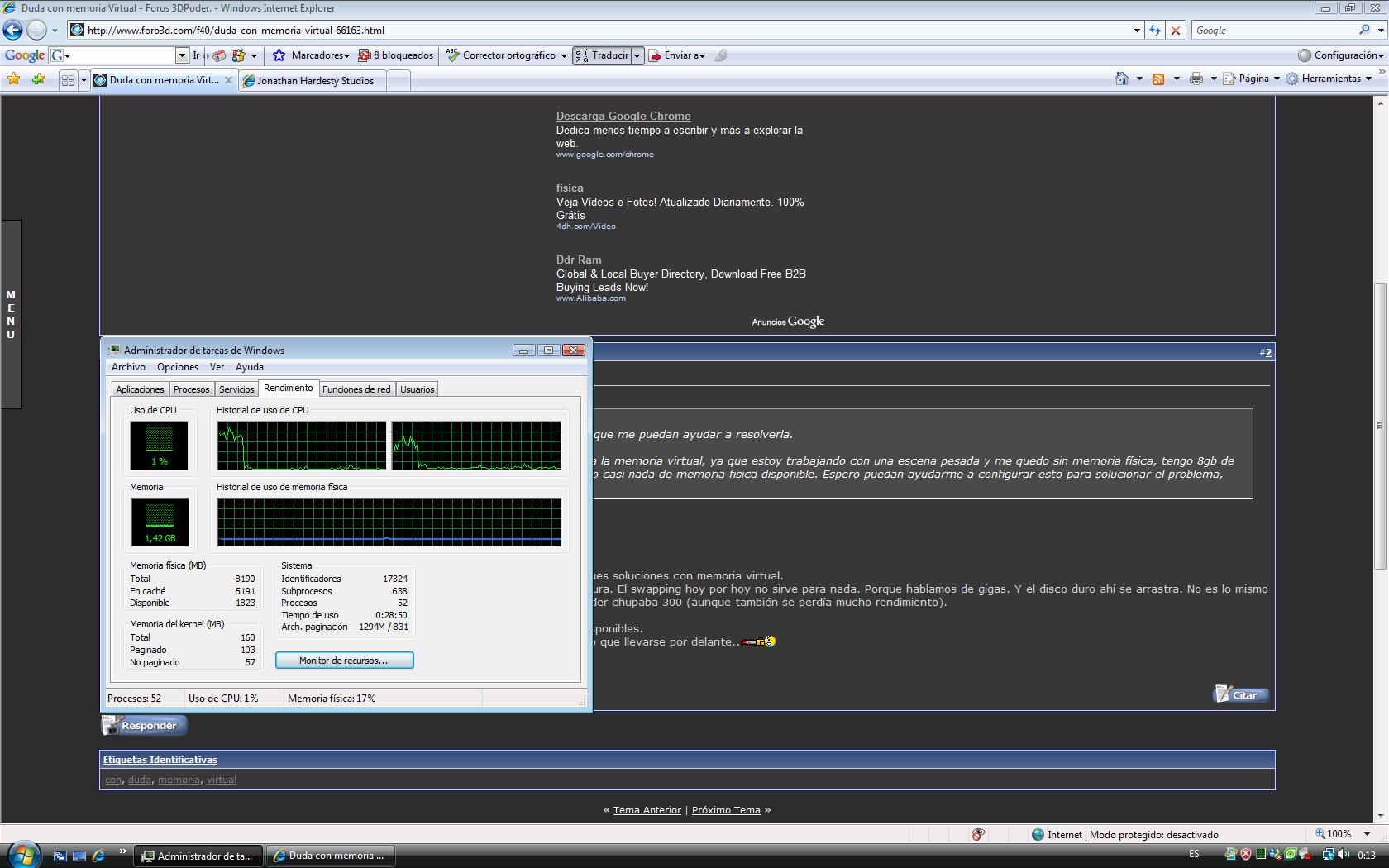

    Gracias por tu respuesta José m, tomare en cuenta tu consejo. De todas maneras, aquí les dejo un screen y me digan si es normal lo que se muestra en el rendimiento no tengo ninguna aplicación abierta, a ver qué me dicen, gracias.

    No es normal. Me imagino que esa captura es después de haber tenido abierto el max con alguna escena grande.
    A veces el Windows no es capaz de descargarse por completo.
    Procesos como svchost, o cómo SNMP quedan sobrecargados con cientos de megas de RAM. Prueba a cepillártelos manualmente y verás cómo baja el consumo de memoria.

    Gracias de nuevo José, a eso me refería que no es normal lo que me está pasando. Esa captura es después de reiniciar la máquina alrededor de 10 o 15 minutos desde que la enciendo, lo de los svchost también lo hago, pero por más que limpie es mucha memoria la que me come el cache.
