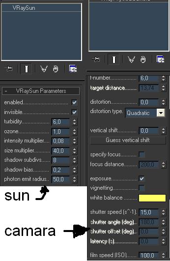

    Cristal no les he puesto a las ventanas, por eso no entiendo por qué un simple vraylight o un simple foco Photometric no se ilumina en mí escena o. O, es más, pongo un vraylight en medio de la habitación, y no se ilumina.
    Nombre:  dibujoes7.jpg
Visitas: 159
Tamaño: 35.4 KB
    Posdata: parámetros de render:
    Catmull-Rom.
    Irrmap (high)+LC.
    Color mapping: exponential.
    Edito: acabo de subir el multiplier del vraylight a 200 y parece ser que, si ilumina ahora (será por cosa de la cámara física el que tenga que poner el multiply a 200, supongo yo). Con el Photometric (web), ¿Qué valor tendría que aumentar para que se viese el efecto de una lámpara encendida bien iluminado sin pasarse? Gracias.

    Efectivamente con cámara y sol físicos en Vray necesitas unos valores altos en las Vray lights, ten en cuenta que el sol físico tiene valores altísimos de iluminación, por eso si pones una Cam de max sale quemado, así que, cuando iluminas con una Vray light hay que ajustar los valores para que ilumine la escena desde una cámara de Vray.

    Ocurre lo mismo que en la realidad: no es lo mismo exponer un interior que un exterior, porque la configuración es radicalmente distinta. Cosas básicas como ésta deberías saberlas antes de ponerte a trabajar con VRayPhysicalCamera, hombre.
