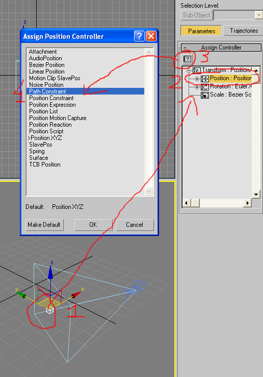

    Te adjunto una captura de pantalla para que sepas como cambiar el controlador de animación de cualquier objeto. Busca Path constraint, o Path follow (no sé cómo se llamará en max9, hace ya dos versiones de eso.
Nombre: capt.PNG
Visitas: 98
Tamaño: 42.7 KB

    Gracias, si era constraint si sabía cuál era, pero pregunto, ¿lo que me explicaste era para hacer un recorrido con una spline?
    Osea al target de la cámara añado un Path constraint, hasta ahí bien, pero con la cámara puedo hacer algo? ¿Para que siempre este a una distancia por del target?
    Sin estar forzada a seguir el movimiento del target solo a mantener la distancia.

    Bueno, si el target se mueve, y quieres que la cámara le siga a una cierta distancia, en ese caso el movimiento de la cámara estará forzado a seguir el movimiento del target, y en ese caso se soluciona con un segundo Path constraint para la cámara, a través de un position list.
    O tal vez lo que quieras sea que la cámara siga al target, a cierta distancia, pero siguiendo la línea. Para hacer esto solo tienes que, aplicar el mismo Path constraint que al target, pero desplazar las claves en el tiempo (se suelen crear dos claves, una en 0 y otra en 100).
    Claro que sí lo que quieres es una cámara que se desplace por una spline, y que vaya mirando a un lado y a otro a tu voluntad, entonces igual es mucho mejor una cámara free con un Path constraint en position, y con el controlador básico en Rotation, lo que te permitirá rotarla como tú quieras.
    Espero que alguna de las soluciones te sirva. Un saludo.
