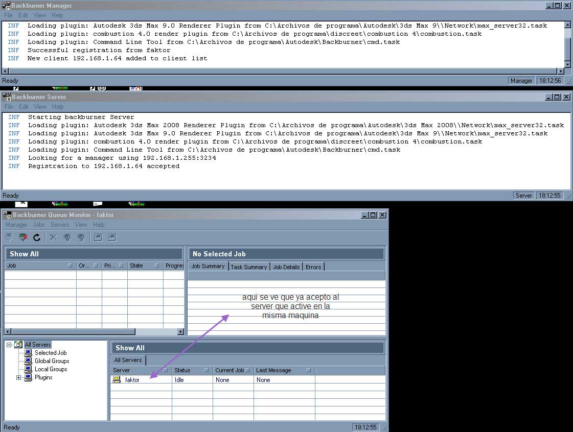

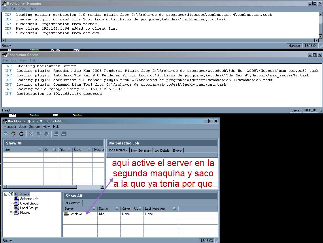

    Hola a todos, el problema es el siguiente conecto el Backburner y me reconoce la máquina porque activo el servidor en las mismas que es en la que trabajo factor, y cuando conecto la siguiente máquina esclava, esta toma su lugar, y se desactiva la que ya estaba, ¿Por qué? ¿alguien me puede ayudar? Antes no lo hacía, pero formatee y zas fallo, gracias, todo está en automático no asigne IP.

    Si es por lo que se ve los dos servers tienen la IP 192.168.1.64 y esta dirección no se puede repetir en una misma red, o me equivoco?

    Esa es la parte extraña que pienso yo, pero ya trate de cambiar los IP y ni así, antes de formatear hice exactamente lo mismo y me marcaba los mismos IP y la otra máquina no tomaba su lugar, o sea cada una funcionaba perfecto, gracias por contestar es un alivio saber que alguien te le gracias esperemos más ideas.

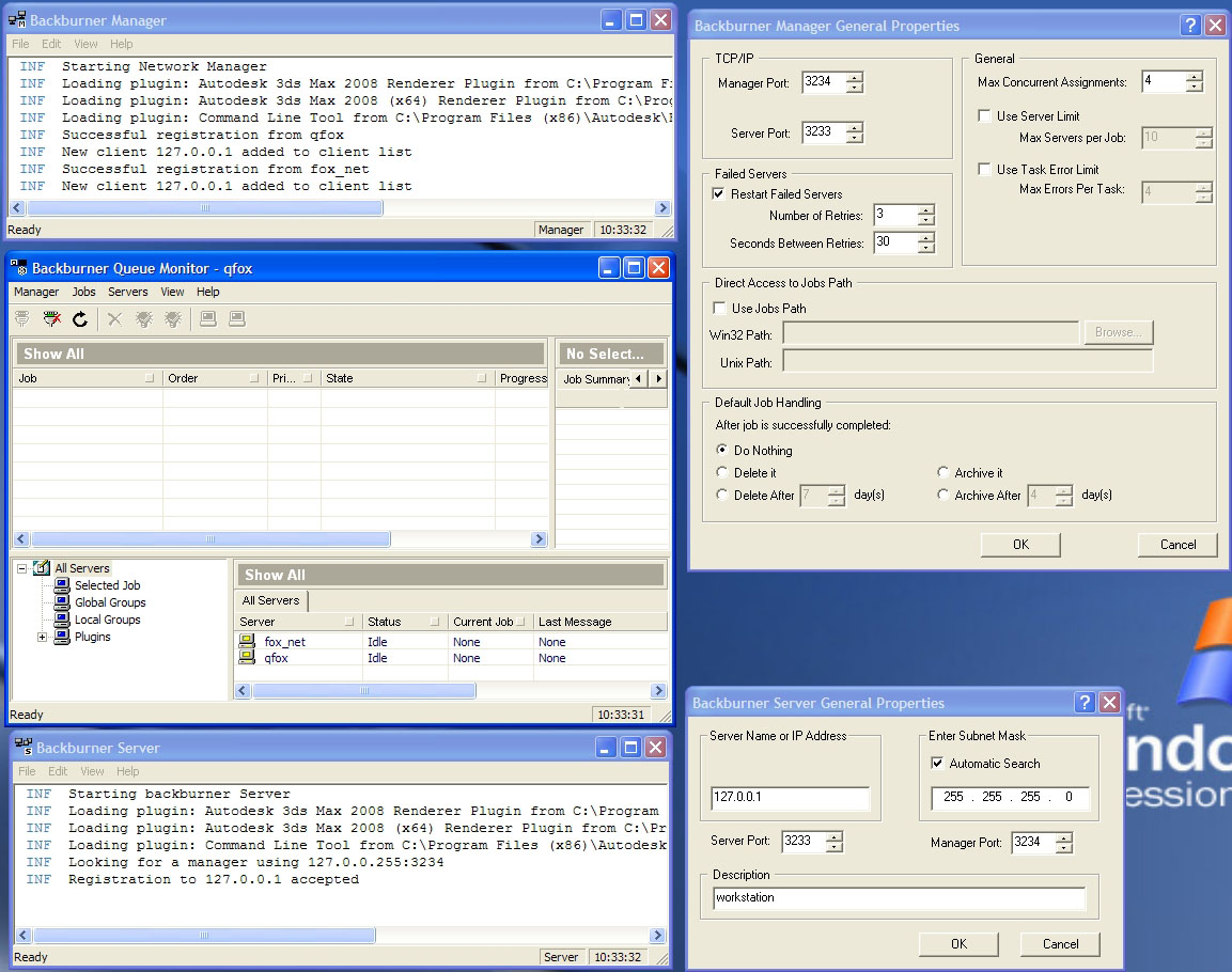

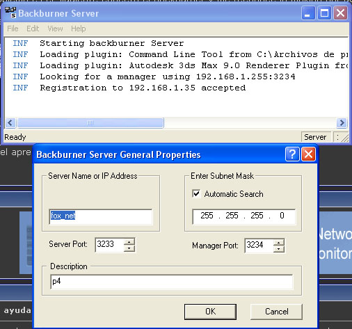

    Con esta configuración me toma bien los equipos, aún que un Pentium 4 1.7 no es útil al lado de un Quad Core en estos tiempos, en fin, fíjate en las propiedades del manager / general / max concurrent assignment no tenga puesto como valor 1, fíjate en todas las configuraciones que no tenga puesto como límite 1 conexión, es lo que se me ocurre, espero que te sirva de algo, saludos.

    Pues esta idéntica mi conexión a la tuya y revise por todos lados que no tuviera una conexión 1 pero nada, aun así te agradezco que te hayas tomado tu tiempo.
