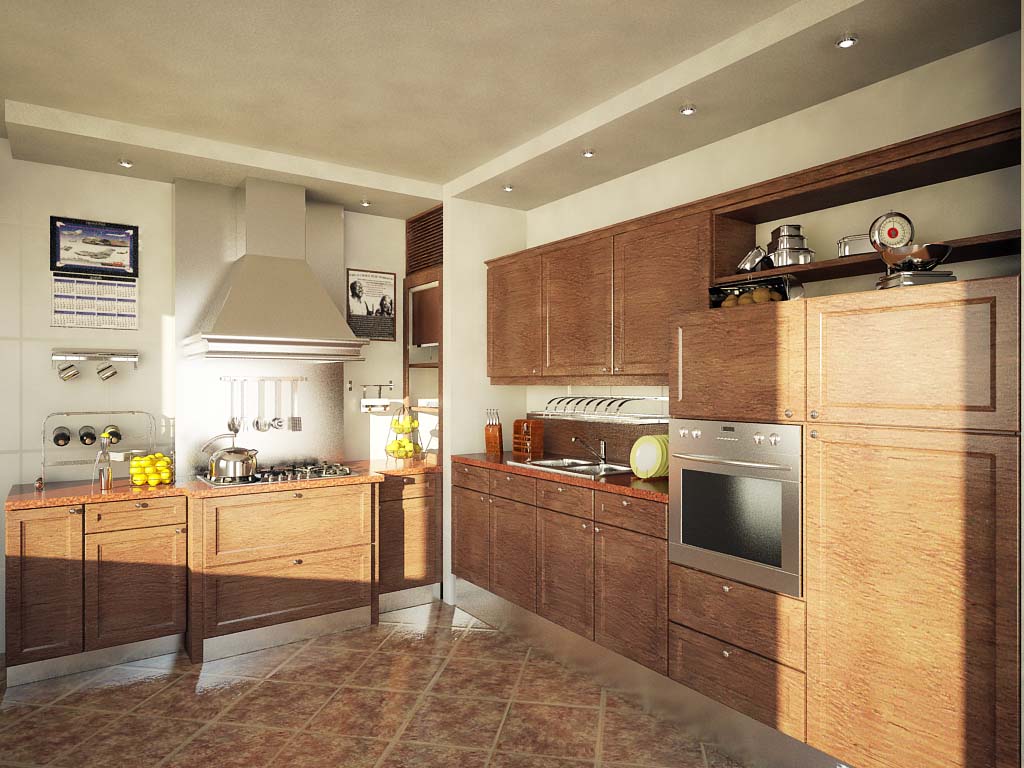

    Buenas tardes a todos, este es mi primer trabajo para foro3d. A ver si os gusta, no es una cosa de otro mundo, pero, a ver qué opináis de la iluminación y materiales. Un saludo.

    Pues está bastante bien. Deberías trabajar más en las texturas. También tiene bastante ruido. Me llama la atención que hayas puesto el suelo en diagonal, en rombos, me gusta. Saludos.

    La posición se llama Cartabón, y hace alusión a los triángulos de las escuadras, es más usual de lo que supones, en lo personal se me hace un muy buen render, y el ruido en ciertos casos con la medida adecuada le da realismo.
    Lo que sí, entre la campana y la estufa se le ve muy quemado, tampoco estoy en contra de las zonas quemadas, ya que se prestan en las fotografías reales también, pero repito todo a medida adecuada. Saludos.

    Gracias a los 2 (Jorge y Rappaniu), tendré en cuenta vuestros consejos.

    Una vez más, quisiera hacer mis comentarios basándome en la propia cocina, y no en el render, ya que domino más este aspecto, y para análisis de calidad del render, hay opiniones muchísimo más versadas que la mía.
    Así que, si no te parece mal, pondré un par de preguntas.
    ¿Hay alguna razón especial para que la altura de la encimera de la derecha sea claramente mayor que la de la izquierda, determinada por la diferencia de alturas del zócalo?
    ¿En el mueble del fregadero hay dos cajones superiores?
    ¿No hay lavavajillas?
    ¿Y enchufes en el entrepaño?
    Y varias recomendaciones.
    El zócalo, prácticamente está al ras de las puertas, esto resulta incómodo cuando se trabaja en una cocina, ya que irremediablemente, las puntas de los pies, pegaran al zócalo en cuanto nos acerquemos a la encimera, es por eso que los zócalos están arremetidos.
    Yo no pondría la barra de utensilios justo detrás de la placa de cocción ya que inevitablemente, se pringara en cuanto cocinemos.
    La placa que muestra el render es de gas, este tipo de placas sobresalen mucho sus mecanismos por la parte de abajo, al abrir el cajón gaveta (también llamado cazoleros) se muestra de manera considerable, normalmente se pone un frente ciego que tape dichos mecanismos, y por debajo del frente ciego, puertas o cajones.
    Así mismo, extraer estos cajones tan grandes, con un tirador tan minúsculo (teniendo en cuenta que se llenara de utensilios) hará que sufran muchos los dedos, lo aconsejable es un tirador amplio y resistente.
    Y para terminar, aun siendo esta cocina de madera, y con cierto aire rustico, hoy en día, se prescinde de cornisas y porta luces, en la mayoría de los diseños, según las tendencias actuales, pero aquí sí que es una cuestión de gustos.
    Bueno, espero haber podido dar otro enfoque y con ello, haber ayudado. Un saludo.

    Aker101, muy buenas observaciones, y estoy completamente de acuerdo contigo. Mi idea en mí render no era la cocina como tal modelado, sino que era texturizado e iluminación, puesto que la cocina en sí, son de los Archinteriors.
    Para no pillarme los dedos por si alguna persona se pensaba que lo modele yo, le puse el nombre de dónde saque todo el modelo. A parte, yo en mi trabajo anterior fui carpintero y se lo que me dices.
    Sin más un saludo y aquí me tienes para lo que necesites. Un saludo y ya enviare más cosas.

    Entonces, tú has creado los materiales y la iluminación, y has echado el render, ¿no? Deberíais dejar estas cosas claras en el primer mensaje, porque hasta dónde yo sé los Archinteriors vienen con materiales asignados e iluminación.
