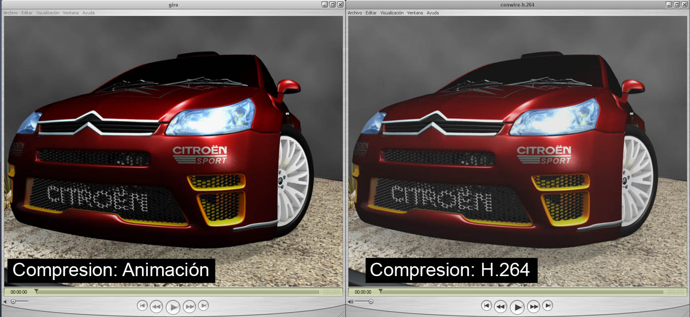

    Question Es así o es cosa mía? problema con codec h-264
    Vaya estoy muy preguntón últimamente (es lo que tiene el ir finiquitando la demo). A ver, se supone que el códec h.264 es guapo con buena calidad y tal, y por lo que he visto en videos y demos codificados con él en formato (*.mov), parece que si lo es. Pero a mí me pierde calidad de, eso, se me desatura el video. Que sí, que estoy comprimiendo y tal, pero prefiero que sea blur (difumine) un poco la imagen a que pierda la intensidad de color y de tal manera. Mirad la imagen. En la 1ª, el video pesa como 4 veces más, vale, va sin compresión. En la segunda, pues eso. No soy experto en compresión de video y tal, pero con otros pierdo demasiada calidad (tampoco los he probado todos, pero, j**e. Hago algo mal o tengo que cambiar de códec por narices.
    (Si estoy falto de datos para resolver el problema, decídmelo).
    Lo estoy haciendo en Premiere por si sirve.
Nombre: Why.jpg
Visitas: 377
Tamaño: 130.8 KB
    Última edición por RavenX; 18-09-2008 a las 00:40

    Abre el archivo en el QuickTime pro, en el menú ventana eliges mostrar propiedades de película, en la ventana que te sale seleccione la pista de video, y en la pestaña de ajustes visuales en transparencia selecciones mezcla y subes el nivel de transparencia a 100%, luego vuelves a elegir alfa puro en el menú transparencia. Cierras la ventana y le das a guardar como en el menú de archivo del QuickTime. Y ya está.
    Este método lo pusieron hace poco en el foro de Vray y a mí me ha funcionado a la perfección. Un saludo.

    Eso era. Marcelo Savio Blogger FX freelancer: QuickTime corregir gamma.

    Eso es, funciona a la perfección. Muchas gracias.

    Vale, ya lo hice y, aunque no está igual, todavía tiene algo de pérdida, es casi inapreciable. Muchas gracias a ambos. Ya puedo dormir hoy tranquilo.
