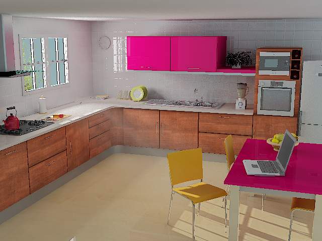

    Hola a todos/as, mi problema se ve claramente en el render, ¿alguien me podría explicar la causa del pixelado? El motor de render es Vray, y tardo sobre 1 hora y media. Muchas gracias.

    Mira a ver si tienes desactivado el antialiasing. Saludos.

    Muchas gracias Molok, ¿pero me podrías dar más pistas? ¿Por dónde anda? Gracias.

    En el desplegable Vray: image sampler (antialiasing). Comprueba que esta activado y prueba con los distintos filtros y parámetros.

    Si, y aparte de lo que te dice Molok activa el Clamp out y el Subpixel mapping en la pestaña color mapping. Saludos.
