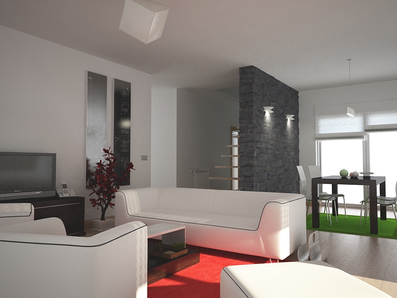

    Vaya, pues ahí va mi segundo render de interiores. Bueno, me gustaría que me comentarais que os parece y que puedo mejorar en cuanto a iluminación básicamente.
    Personalmente no me gusta mucho la unión entre el muro de piedra y la pared, esta como artificial, es Vray displacement.
    Tampoco me convence mucho el reflejo del parqué, en la siguiente le subo las subdivisiones.
    Espero vuestros comentarios, quiero mejorar esto.
    Max 9 - Vray 1.5 rc5 - LightWave - no hay postproducción.

    Pues para ser el segundo, te felicito. Creo que deberías apagar las luces de las lámparas, el día está suficientemente iluminado, también te aconsejo, como mencionas, las subdivisiones o bajarle al brillos de la madera en el piso, la televisión y porta revistas, algunas veces cuando utilizo cosas de librería lo tengo que bajar un poco porque lo traen muy alto, o mi iluminación hace que se vean muy brillantes como en tu render.
    No se alcanza a distinguir si lo que hay detrás del muro de piedra es la escalera, supongo que, sí, por el hueco en el techo, el peralte de las tablas es irreal, dale de 10cm a 12.5cm mínimo de grosor.
    También pondría una lámpara más pesada visualmente hablando arriba del comedor.
    Bueno, pero eso ya es cosa de gustos. Saludos.
    Posdata: qué tipo de iluminación usaste?

    Pues muy bueno para ser el segundo, creo que Rappaniu te ha dado buenos consejos, aparte me parece que la mesa del comedor es demasiado alta, creo que está desescalada. Saludos.

    Rappaniu, tienes razón con la escalera, la contrahuella esta sobre escalada y con lo de la subdivisiones estoy de acuerdo también, para la próxima ya sé.
    Las luces del muro de piedra pensé que quedarían mejor, lo hice para que se notara el relieve del muro, pero no me gustó mucho la verdad.
    La iluminación que utilicé fue Vray Sun (con Vray Sky) y el resto son Vray lights de apoyo de muy baja intensidad, y las de la pared son free point de Photometric.
    Todas las luces tienen 16 subdivs, creo que se las aumentaré al material.
    Jorge, pues sí, da la impresión de que no está a escala, y no lo está, error mío. Muchas gracias a los dos por contestar.
    Me sacáis un peso de encima, que tenía miedo a subir el render, visto el nivel del foro.

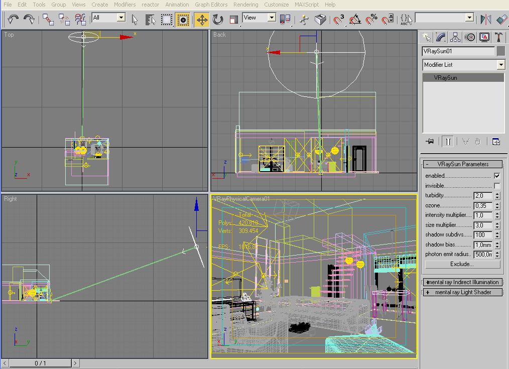

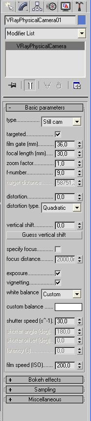

    Hola alba, ante todo, felicitarte por el render. Está muy bien para ser el segundo. ¿Podrías añadir unas capturas? El muro lo veo muy caja, no sé, quizás añadiéndole unos chaflanes en los ejes. También le pondría un cuadro debajo de las luces.
    De todas maneras, va por buen camino. Suerte y dale caña, cualquier cosa.

    And3s, gracias. Alonsenn, a mi lo que menos me convenció fue ese muro, para el próximo saldrá mejor, ahí van las capturas, gracias.

    Hola albita. Muy buen trabajo, cada vez mejor, veo un poco raro el ruido que se aprecia en el televisor, por lo demás lo veo bastante bien.

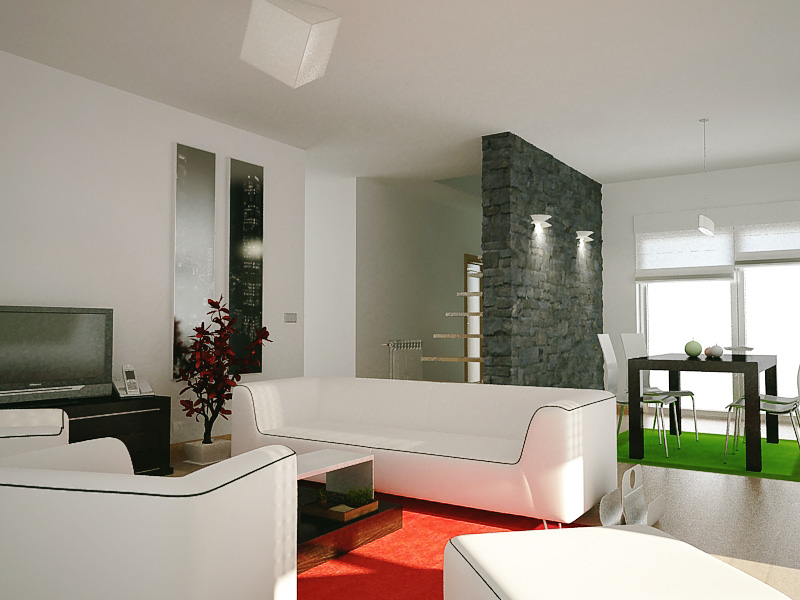

    Yo me pregunto ¿por qué no hay postproducción? Y soy incapaz de responderme.

    Promineo, tienes razón con lo del televisor, pasa lo mismo en el parqué y en el revistero, pero es fácil de solucionar y ya sé cómo hacerlo gracias, me dan ganas de seguir publicando diciendo estas cosas.
    Mesh, yo te respondo también, no hay postproducción para que me pudierais explicar que hago mal en max solamente, gracias.
