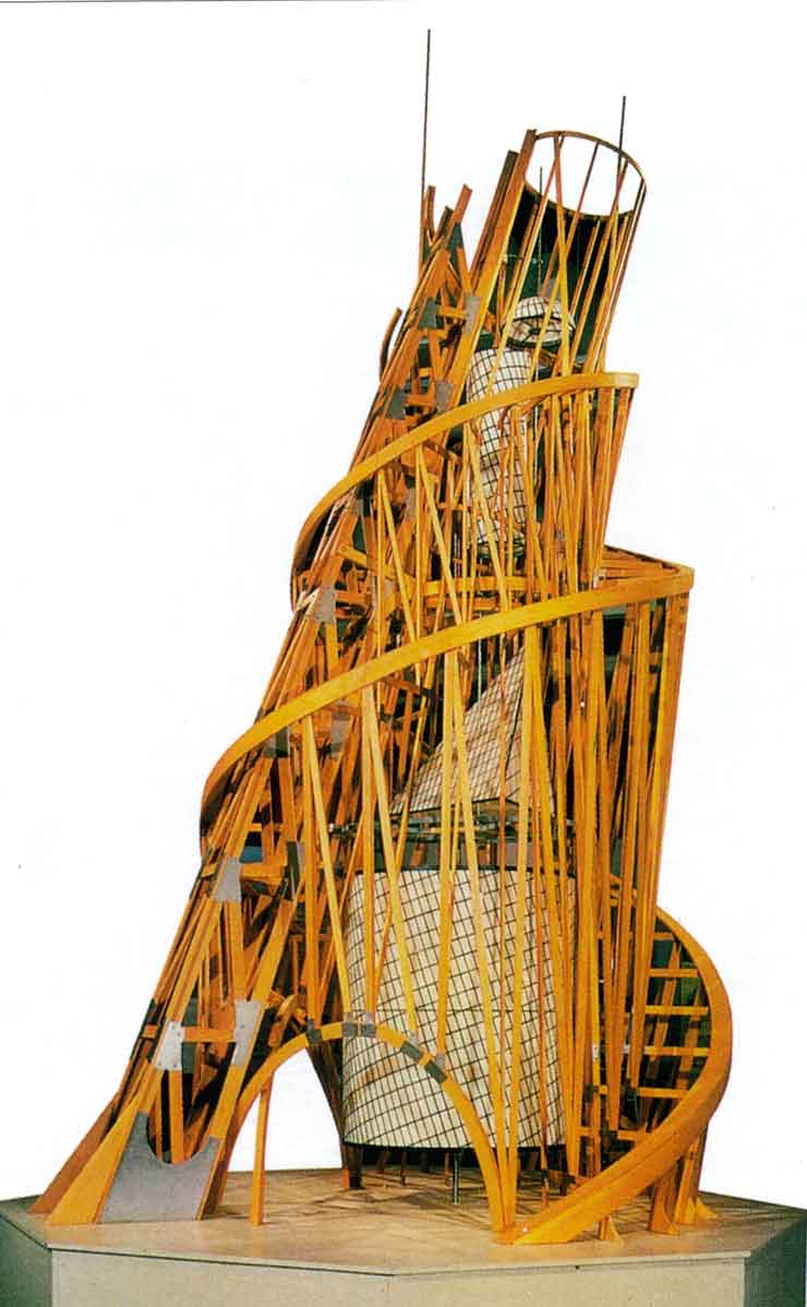

    Hola a todos, me gustaría saber cómo puedo dibujar en CAD para hacer una estructura semejante a la torre de Tatlin. La clave se basa en poder crear una sección en espiral, poderla copiar a una distancia y dibujar elementos como tubos que la unan.

    Muchas gracias.
