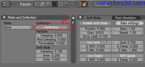

    Y en la ventana software body presionamos sobre el botón enabled software body e introducimos los siguientes valores.
    También le añadiremos una deflection

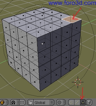

    Ahora viene la parte más pesada, tenemos que separar todos los lados del cubo, para hacerlo más fácil vamos a cambiar a la opción modo selección de lados y los tenemos que ir separando uno por uno, con la opción p

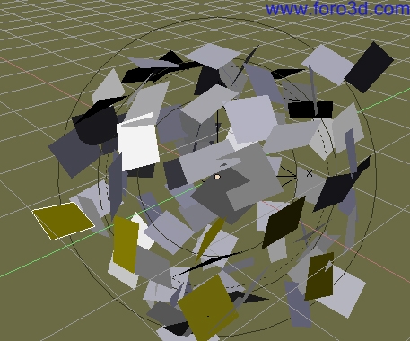

    Una vez tenemos todos los lados independientes, solo tenemos que presionar Alt+a para ver el efecto.

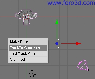

    Esto lo vamos a conseguir creando primero desde la vista superior un objeto, que en este caso va a ser la mona susana add>Mesh>Monkey.
    Ahora en object mode primero seleccionamos la cámara y luego a susana y presionamos Control + t y la opción trackto constraint
    La cámara y la mona quedan enganchadas y siempre enfocadas en cámara, prueba a mover la cámara o a susana y verás que siempre estará enfocada.

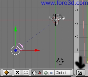

    Ahora viene la parte de animación. Seleccionas la cámara presionas la tecla i y la opción Loc. Ya tienes grabada la primera toma. Para poder verlo mejor, divide la pantalla en dos y abre la opción de IPO curve editor
    Para crear la siguiente escena, primero sube 20 frames la escena - mueves la cámara con g al lado izquierdo de susana y vuelves a presionar i y la opción Loc.
    Repite lo mismo para que te quede una toma desde cada esquina, hasta que llegues al mismo sitio que empezaste.

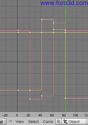

    Ahora lo que vamos a hacer es crear el salto de cámara del punto de localización (Loc) en los puntos donde los hemos creado nosotros.
    Para eso ves a la ventana de IPO curve editor, seleccione todo (a) y seleccione curve>interpolation mode>constant
    Lo que hemos conseguido ahora es que la cámara en vez de girar salte de una posición a la otra.
    Haz la prueba con Alt+a y verás cómo salta de una posición a otra.
