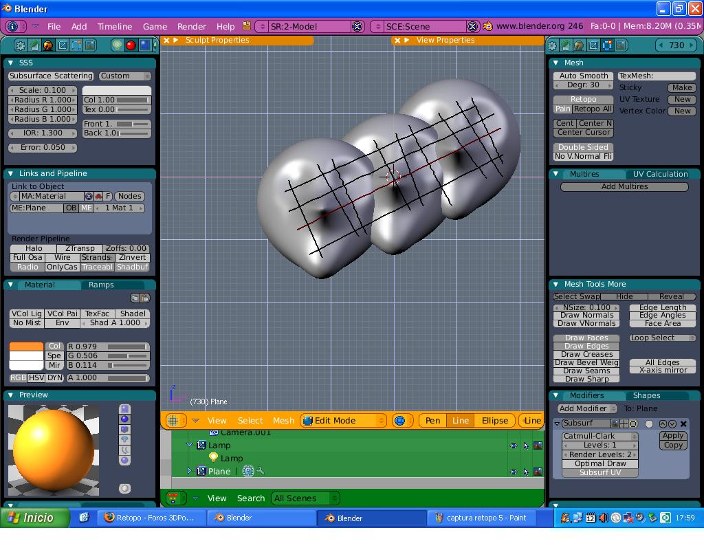

    Como el jefe se está enrollando poniendo cosas de Blender y yo últimamente me he acostumbrado a trabajar con retopología para usar como apoyo otro objeto que quede por debajo, os resumo lo que hago:

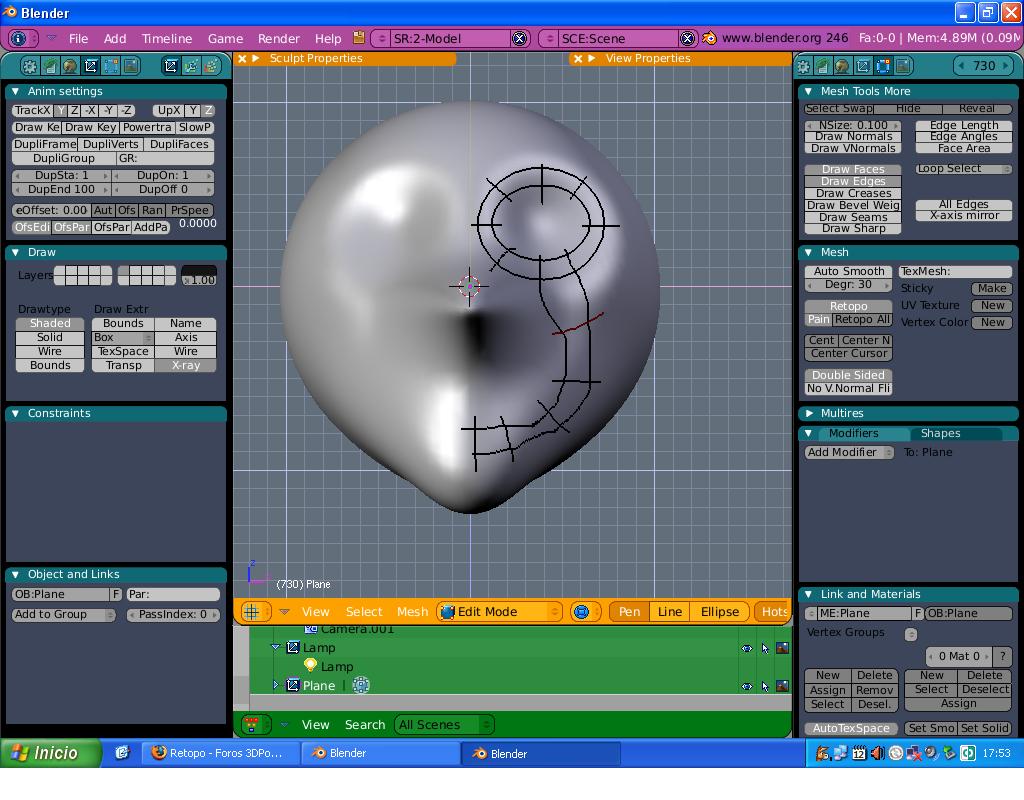

    Imagen1 y 2:creo una esfera+subsurf y esculpo la forma aproximada que va a tener el careto.
    Como dice el Boss, creo un plano y borro los vértices, sólo queda el.
    Centro. Entonces voy a retopo>Paint y pinto la topología aproximada que quiero. Al pulsar enter se convierten en polígonos. Siempre en vista frontal o lateral ortogonal. Es bueno activar x-ray en las propiedades del objeto para ver los polígonos que quedan por debajo de la otra malla.

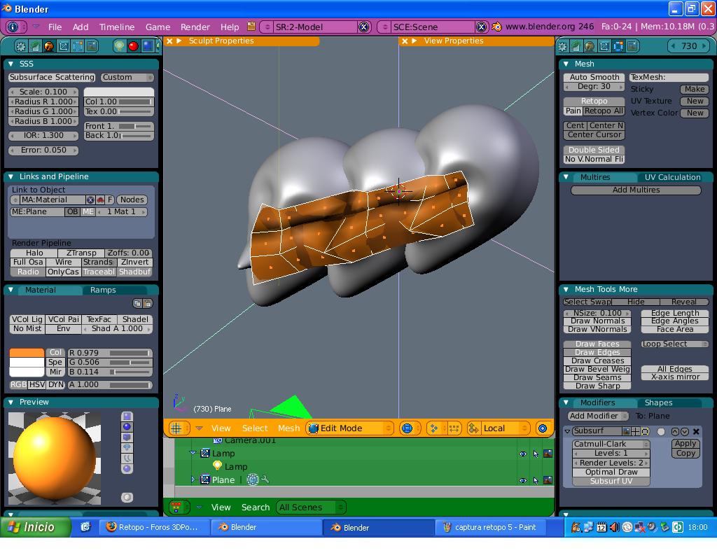

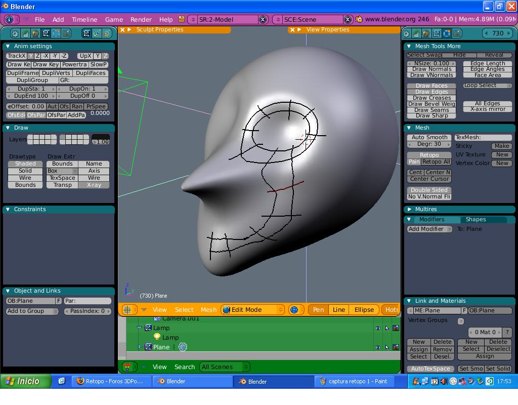

    Imagen 3 y 4:cambio el color a la nueva malla para distinguirla mejor. Aplico mirror (con clipping en x) y subsurf. Ahora puedo seguir pintando o pasar a editar, los polígonos que se crean se pegan a la malla de debajo. También los vértices y/o Edges extruidos.

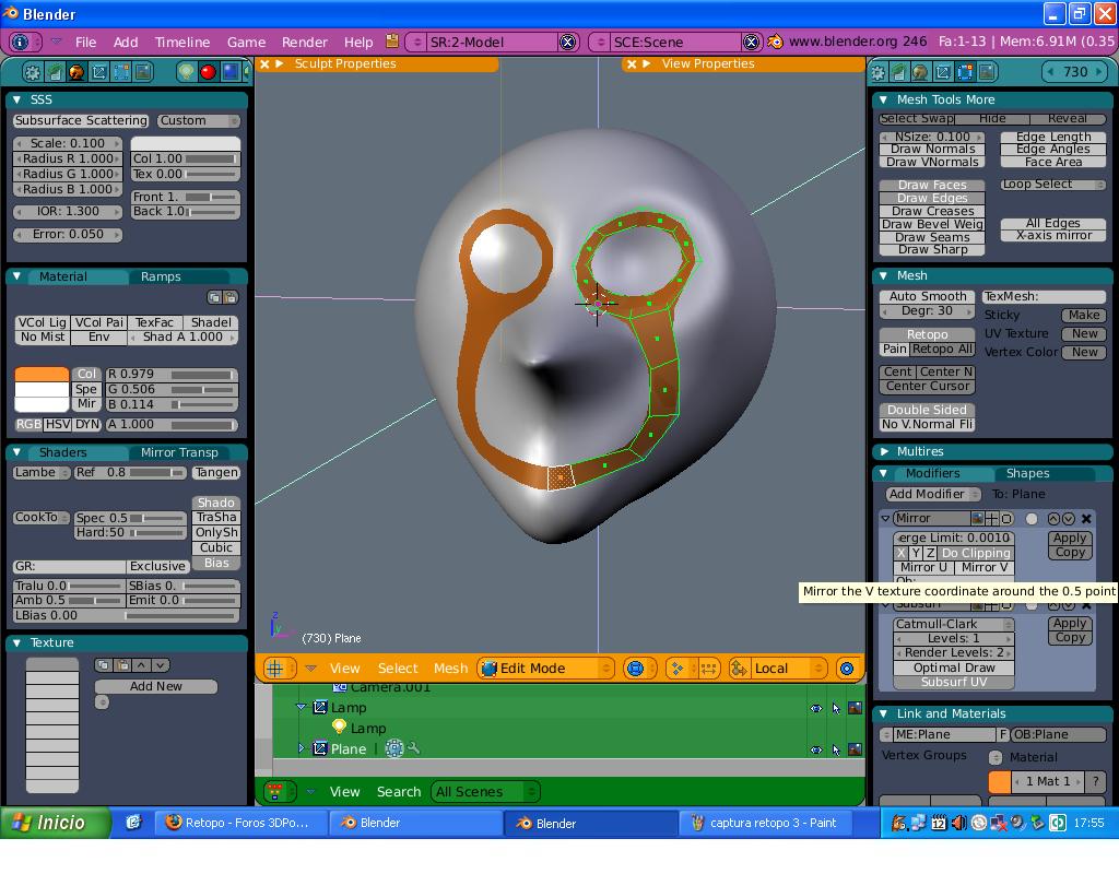

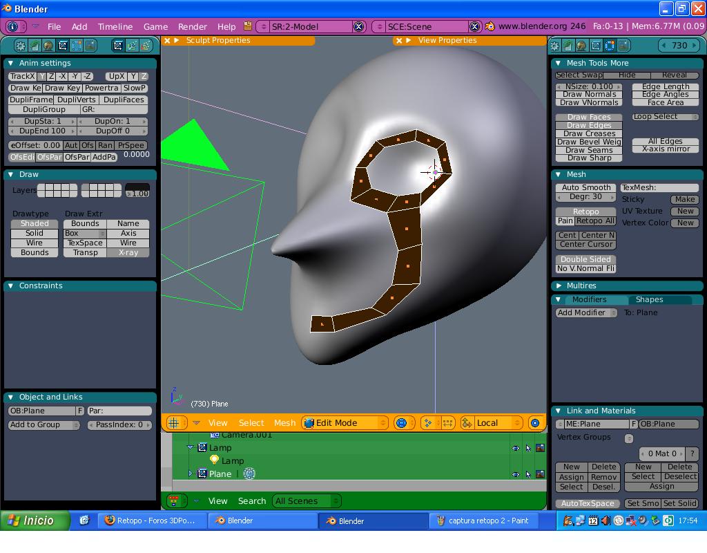

    Imagen 5 y 6 i en vez de una malla tengo varias y uso Paint al dar enter, lo pintado también se proyecta sobre todo lo que tenga detrás.
    Si queremos que un vértice o Edge no se pegue a la malla de abajo (porque vas a detallar la nariz o los ojos)desactivamos el botón retopología antes de moverlo o escondemos en el outliner el objeto.
    Si hemos olvidado volver a pulsarlo siempre podemos hacer una selección y darle al botón, los elementos seleccionados se vuelven a pegar a la malla de abajo.
    Cuando tenemos el careto que queremos en Low Poly ya es cuestión de irse a Sculpt o multires y seguir detallando pasando ya de la malla de apoyo.
