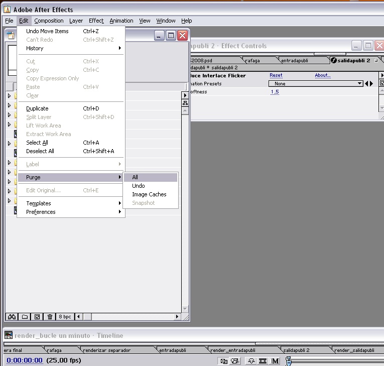

    ¿Dónde está ese purge? No lo veo.
    Administrador
    20,969
    604
    2248
    Dudillas con ae
    Dejo captura.

    Vaya, que rapidez. Gracias por todo, estaba mirando por la pestaña de previsualización, que iba a saber que estaba en el menú de edición.
