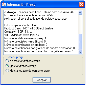

    Perdona el retraso, por la tarde me tocó trabajo de campo, y llevo un rato por la mañana dándole vueltas con pruebas. Y sí, por precaución las Refx que no creo yo las meto dentro de la carpeta de trabajo, cuando las envían (como es este caso). Además, la cosa se tuerce directamente al abrirlo, como si no me dejara cambiar el estado de las capas. Siempre me las carga como no reconciliadas.
    Al abrir el archivo me dice que falta al **** proxy (que no encuentra el buscador web automático del programa) concretamente el adjunto.
