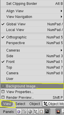

    lo primero seleccionamos view y luego background image.
    nos sale una ventana y presionamos en use background imag.

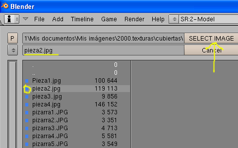

    luego presionamos load.
    buscamos el archivo donde tenemos la imagen que queremos colocar y presionamos select image.

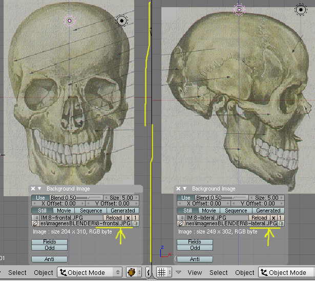

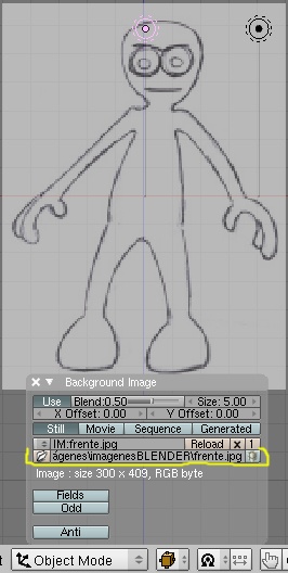

    ya tenemos la imagen. Con los botones x offset y offset podemos mover la imagen hacia arriba/abajo o derecha/izquierda. El botón size, para cambiar el tamaño. El blend para darle más visión o menos. Si queremos cambiar la imagen, seleccionamos la carpeta y ponemos la otra. Donde pone IM: se irán guardando las imágenes que hemos puesto por si queremos volver a cambiarla.
    Si dividimos la pantalla podemos colocar en el otro lado la vista lateral (3 en teclado numérico) y repetimos lo mismo, pero con la imagen lateral.
