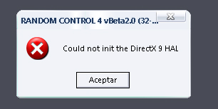

    A ver si hay alguien que me pueda responder porque en el viewport de fray cuando le doy a Star me sale este mensaje, gracias.

    Random control 4? ¿Desde cuándo han sacado el random control? ¿De dónde lo has sacado?

    Es la demo que hay en la web. Es el viewport, la pestaña en la que puedes previsualizar la escena para ver los mapas y la distancia Focal de la cámara.
    Eso que cuando le doy a start me sale esa.

    Además me pasa también con un Fryrender que tengo con Vista Ultimate 64b.

    The outsider la demo te la puedes bajar aquí FryRender, no sé si es la rc4 yo creo que tengo la rc2, pero te lo tengo que mirar porque la tengo en mi casa.
    Le he pasado la duda al equipo técnico de Fryrender a ver qué me responden.

    No me entiendes. Creo que no me entiendes. Yo soy comprador de FryRender, y no tengo opción alguna, ni siquiera limitada de la rc4, el famoso random control 4 que pondrían más adelante. ¿Me estás diciendo que en la versión demo viene la rc4?
    Es un poco raro, honestamente. Y no es que no te crea, es que no puede ser posible. ¿Podrías poner algún pantallazo de la rc4?

    Creo que estas confundiendo dos conceptos: Fryrender rc = reléase candidate / Fryrender rcf = reléase candidate feverfarm. Rc4 = random control 4 = realidad virtual. De lo que apenas se sabe todavía. : random control 4 - virtual reality engine :.

    Claro yo estoy hablando de la release candidate. Yo lo que no sé es porque sale con ese nombre en la ventana emergente, porque saldrá cuando salga la versión final.
    Por cierto, me puesto en contacto con el equipo técnico de Fryrender y man dicho que era problema de los controladores de directX, los cuales actualice con una versión que hay de agosto y en mí equipo de XP ya me rula el viewport, pero en el equipo que tengo el vista 64b todavía no lo he hecho andar, simplemente no me sale nada, ni mensaje ni nada.
    No sé.
    Seguiré probando.
