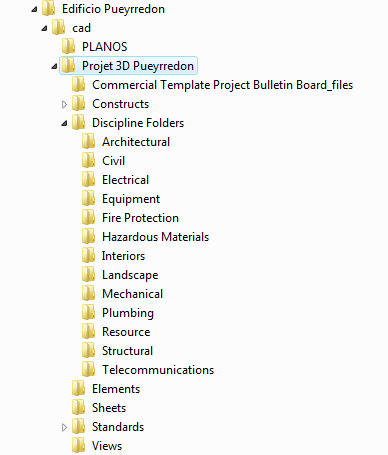

    Esta es una captura de cómo el AutoCAD architectural organiza las carpetas y archivos con su, Project management. Obviamente esto es personalizable, pero básicamente en la carpeta construct se organizan los diferentes archivos que tiene un proyecto de arquitectura, por lo general estos archivos se separan por nivel, es decir, planta baja, primer piso, segundo piso etc, y también por divisiones, o zonas, sector a b c. Dependiendo de la magnitud del proyecto, luego todo esto se inserta en un archivo común como un Xref, y allí se generan las vistas y secciones, que van a parar a las otras carpetas, todo supuestamente referenciado con la maqueta 3d. Todo esto en teoría porque lamentablemente cuesta bastante manejarlo, y siempre tiene muchos errores, ahora estoy comenzando a estudiar el programa Revit, parece que está mejor. Pero el tema aquí es la organización de archivos, y AutoCAD architecture, (el viejo ADT, o architectural desktop), trae incorporado esto, quizás nos ayude o salga alguna idea.

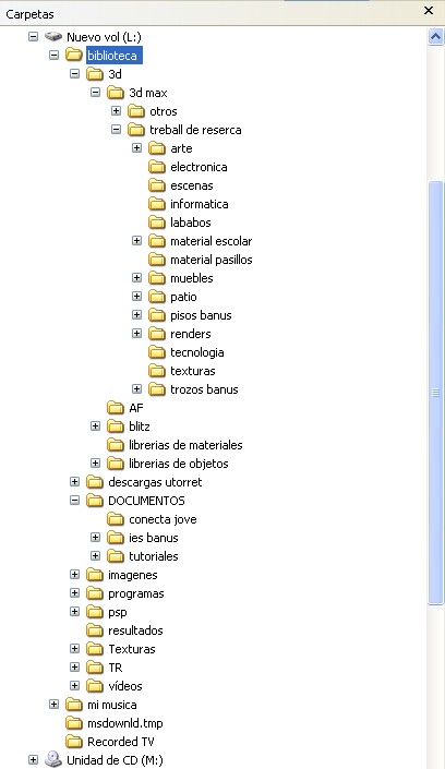

    Bueno, vosotros habláis solo de proyectos del Cad, yo me refería a la organización global; trabajos, imágenes, texturas, modelos, referencias, etc.
    Ese es el mapa de cómo organizo yo las cosas. Las texturas van todas en una carpeta, separadas por _ grandes tipos: de madera, naturaleza, ladrillos, materiales plásticos, metales, etc.
    Como es posible que una textura esté en varios sitios a la vez, creo un acceso directo de una carpeta a otra.
    Con las imágenes, pues las tengo organizadas como de referencia, otra carpeta con renders de otra gente para comparar o aprender, y otra carpeta con imágenes que se tienen que editar en Adobe Photoshop.
    De momento me funciona bien esta configuración y no he tenido que andar nunca loco para buscar un documento o archivo.
    En la carpeta de 3d otros están los archivos, max organizados por clientes.

    Gracias Krateos, yo colgaré mi jerarquía (anarquía más bien) de carpetas cuando tenga de vuelta mi PC.
