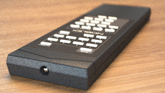

    Hola, estoy haciendo unas pruebas con maxwell y me surge la siguiente duda ¿Qué valores de los parámetros del render se asocian directamente con el grano o ruido en le imagen final? ¿el tiempo máximo de render? ¿sampling level? ¿O la apertura de la cámara? ¿tiene que haber algún valor que sea el principal responsable? Ya que estoy haciendo pruebas y pruebas y, aunque la escena parece tener la luz necesaria, no consigo bajar esto que comento.

    Mas tiempo y más poder de procesador, menos ruido. Déjalo todo el tiempo que puedas. En eso maxwell es simple.

    Hola Wayfa, pues eso es lo que me supuse, además algo había leído al respecto, pero me pasa (notaras la simplicidad de la escena) que le estoy dando tiempo límite 30 minutos y este render me lo está resolviendo en mucho menos, diría que menos de 10 (lo cual es lógico) pero ya ves cómo queda, entonces por eso mi pregunta, si además del tiempo disponible para cada frame hay algún parámetro que controle la cantidad de grano en la imagen.
    Será mi procesador? (Athlon 3200 1 Gb Ram) aunque es una imagen bien simple como decía.

    Tiene que ver también con los materiales y con cómo está configurada la escena, la luz, por ejemplo, en una habitación cerrada donde la luz no puede salir maxwell tiene que calcular muchos más rebotes que en una habitación donde no hay puerta (donde algunos de los rayos se escaparían), por poner un ejemplo.
    Los materiales usan muchas capas tienes coatings, dieléctricos o los colores base son muy brillantes.
    Hay que aprender a optimizar un poco con los materiales y a crearlos bien en maxwell, te recomiendo que le eches un ojo a algunos de los tutoriales que están en think, Maxwell Render, hay un par de optimización del render y el ruido y otros (como los videotutoriales de Mike Verta) acerca de materiales que te serán de ayuda. Un saludo.
