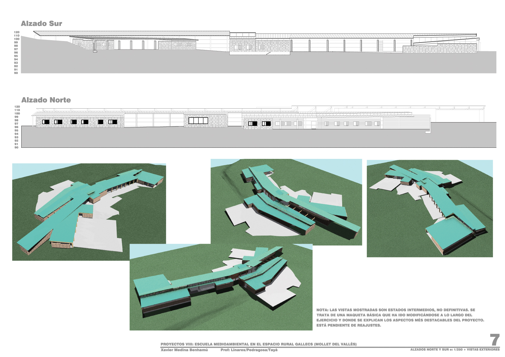

    Hola a todos, soy arquitecto y estoy muy interesado en mejorar mis 3d ya que son realmente pobres. Por eso he pensado en coger un proyecto que hice en la universidad y empezar a trabajar sobre el para ir aprendiendo todo lo que sea necesario.
    Los 3d que tengo los realicé con AutoCAD y pasados a 3dstudio para las texturas y la iluminación. Ya veréis que el nivel es muy simple.
    Lo primero que voy a hacer es definir mejor el edificio ya que faltan las carpinterías y los vidrios.
    Y mi primera pregunta para este trabajo es sobre el terreno. Definí el terreno en AutoCAD creando partes de planos cogiendo los 4 vértices. Me gustaría saber cómo puedo crear el terreno en 3d Studio y que no me aparezca el edificio flotando sobre ese terreno, sino asentado. Muchas gracias.

    Hola, los terrenos siempre me complican bastante la escena, para este proyecto parece que puedes simplemente extruir el contorno de la línea de terreno que veo en tu sección. Lo de asentar el edificio, no sé muy bien a qué te refieres, si el diseño es correcto el terreno debería tocar toda la parte inferior del edificio. Saludos.

    Muy buenas. Si entiendo bien, ¿me propones que haga una polilínea del terreno y la extruya en los dos sentidos? Lo digo porque como las secciones en las dos direcciones es diferente no coincidirán. A no ser que haga ese terreno un edit Mesh y vaya acomodándolo al edificio, ¿Qué te parece? Un saludo.
