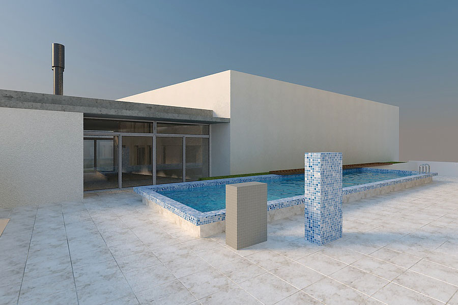

    Hola foreros. Un gusto leerlos, de ustedes aprendo con alegría este mundo del 3d. Les escribo para hacerles dos consultas sobre iluminación de una escena.
    Quiero lograr esta iluminación y no doy con ello: http://www.foro3d.com/f30/infografía...tml#post573981.
    La imagen es la de la pileta del centro, que es muy agradable e intento hacerla parecida. Si me podrías aconsejar sobre cómo lograrla.
    Adjunto una imagen de lo que voy logrando.
    Y segundo: me salen esos conos de iluminación en el borde de la pared y el techo y la pared y el piso que no logro sacar. He leído otros temas con el mismo asunto, pero no término de entender cómo solucionarlo. Gracias de antemano. Aunque soy muy novato en el 3d espero colaborar en lo que pueda, saludos.

    No creo que vayas mal encaminado, en cuanto a iluminación y texturas lo veo muy correcto. Solo te faltaría algo de vegetación y tapar el punto de fuga de la derecha y ya casi estamos.
    Ánimos.

    Hola siempre tú, los conos de iluminación a los que te refieres se llaman splotches y esos pueden ser debido a que la geometría de esa pared donde aparecen los splotches continua por debajo del suelo, entonces recibe iluminación y Vray al interpolar puntos de luz te crea ese efecto.
    En referencia a la iluminación está muy bien, aunque deberías de intentar darle un poco más de consistencia a las sombras, se ven demasiado tenues. Un saludo y buen trabajo.

    Se ve bastante fino el trabajo, como comento lo que los demás han citado ya. Le falta verde. En la derecha hay que colocar algo más para tapar ese hueco.
    Y yo creo que, ni en los más claros días del verano se vería todo tan bien iluminado, quizás quitando intensidad a las luces o controlando la cantidad de rebotes de la luz. Suerte, y al lio que se ve muy bien. Saludos.

    Muchas gracias por las respuestas. Apenas tenga algo lo subo. Pues, vaya, que sí, la geometría se superponía, veré si eso lo soluciona.
    Esta noche trataré de probar más cosas y lo muestro por aquí. Saludos.
