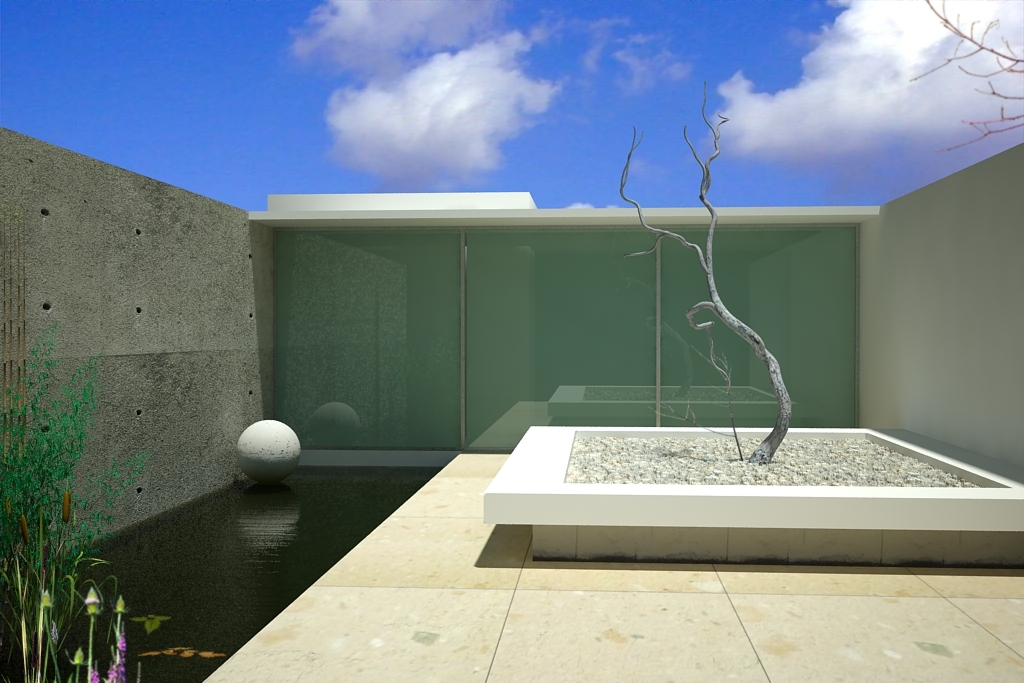

    Saludos amigos del foro, es una escena solamente de práctica, está inspirada en el libro pequeñas casas urbanas, está elaborada con max+ Vray Sun y la vegetación es OnyxTree.
    Comentarios y críticas bienvenidas.

    Hola Javi, se ve bien, un poco saturada, pero se ve bien, hay algunas cosas que cantan un poco, por ejemplo, la suciedad que le has puesto a la jardinera, si te das cuenta solamente está sucia la jardinera, no el suelo y eso hace que se vea raro y otra cosa, parece que las plantas de la izquierda no estuvieran en el agua, el efecto es raro, parece que están levantadas. Un saludo y buen trabajo tío.

    Está muy bien, quizá los bordes de la jardinera están demasiado afilados y no hay por dónde pasar desde la casa, podrías caerte al agua.

    Oye que buena fotografía que setup usaste?
    Con mucho gusto te digo los parámetros: Vray Sun 0.006 y cámara Vray fnumber=2.0.
    Color mapping :Reinhard.
    GI: irradiance Map+Light Caché 1200.
    Irradiance map: medium.

    Gracias por sus comentarios, la verdad si la voy a seguir detallando, como lo comenté es solo una escena de prueba.

    Muy bien, vas muy bien, solo que se me hace un poco desproporcionada la textura del muro de hormigón, con el resto. ¿Y qué es eso del Onyx Tree, trabaja directo en max y Vray?
    Y que es eso del Onyx Tree, trabaja directo en max y Vray?
    Qué tal Inovark, es un programa aparte que sirve para realizar vegetación de todo tipo: bambos, flores, arbustos, palmeras, que ya traen librerías de modelos que puedes editar y luego los exportas a max.
    En la página puedes encontrar + información. Un saludo.
