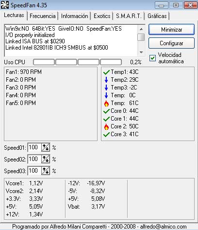

    He instalado el Speedfan y he comprobado que la temperatura de la tarjeta gráfica es de unos 61º c en reposo, es decir, usando internet, el emule y poco más. Si le meto caña (he probado con algún juego) cuando salgo a Windows da una temperatura de unos 71º c.
    ¿Es una temperatura normal? La tarjeta es una XFX GeForce 9800 GTX 512 Mb DR3, todos los ventiladores funcionan, y el aire que extraen por la parte trasera no me parece demasiado caliente (más bien templado).
    Además, hay un Core (concretamente el 2) que siempre está más caliente que los otros (no es mucha la diferencia, pero siempre es el mismo) os adjunto una captura para que veáis las temperaturas.

    Según tengo entendido estas gráficas se calientan bastante. Pero con un buen control de la temperatura y una caja bien refrigerada no deberías preocuparte. La temperatura media está entre los 65º y los 70º así que, parece que está todo bien.
    Pues si es así ya me quedo más tranquilo.

    Realmente esa gráfica es muy fresca (por eso la recomiendo) ya que, comparada con otras que funcionan a 100/110º a pleno funcionamiento como la Ati hd4870.

    Realmente esa gráfica es muy fresca (por eso la recomiendo).
    Con esto entiendo que las temperaturas que puse antes son las normales para mí gráfica ¿no?

    Eso es, yo diría hasta bajas para estar con el disipador de serie.

    Vale, pues ya no me preocupo más.
