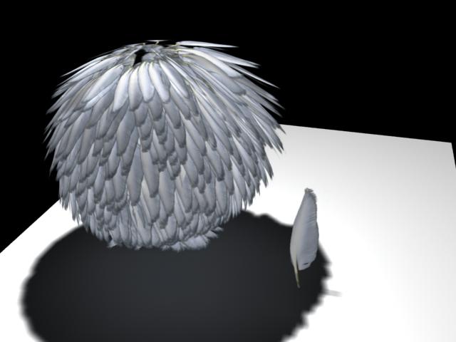

    Hola, soy nuevo en el foro y en realidad me incluí porque estuve probando el tema de las plumas desde lo que vi con respecto a Hair & Fur que decían ustedes, en un principio también me paso que las plumas quedaban mal posicionadas, pero me di cuenta de que girando el plano que toma como pluma y luego lo pones como instance node las plumas se dispersan de modo distinto, obviamente no queda como lo más Grosso del mundo, pero, por lo menos a mí me salió, cualquier cosa pruébenlo y me avisan qué onda, saludos.

    Interesante, me parece que por los lados se ve todo bien, pero en los polos (arriba y abajo) es un caos, imagina que necesitas cubrir un personaje donde la superficie es bastante más irregular que una esfera, ¿se podrá controlar para evitar esos colapsos? ¿Si lo peinas afecta la orientación (rotación) de las plumas? ¿Qué tan animable es?

    A decir verdad lo probé para hacer una cigueña, no es simple y no creo que sea imposible hacerlo, pero a fin de cuentas, desistí de intentarlo demasiado, es probable que se logre, pero debe llevar su tiempo.
    Con respecto a tus preguntas, creo que los colapsos que se generan en realidad se deberían corregir con diferentes figuras que sirvan de cubierta, o sea, si tienes que hacer algún pájaro, haces el cuerpo por un lado y el cuello y cabeza por otro para qué así las plumas del cuello tapen el caos superior, con el polo inferior se salva porque las plumas en general caen.
    Con respecto al peinado, las plumas se mantienen acorde al modo en que las pusiste, o obtienen la misma flexibilidad que el pelo, en otras palabras toma la figura de las plumas como modelandolas con gizmos.
    Y por lo animable que puede llegar a ser, a decir verdad no lo probé, si es posible te mando el archivo de la esfera y probas lo que necesites, conste que las plumas sin básicas como lo es la prueba, pero si de algo te ayuda no tengo problema. Saludos
