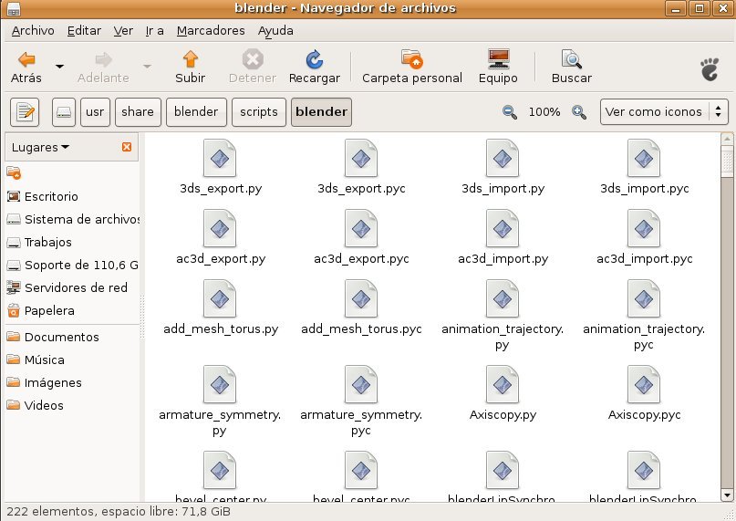

    Hola, la ruta en la que tengo instalados los .py es usr / share / Blender / scripts / Blender. Un saludo.
Nombre: Pantallazo.jpg
Visitas: 568
Tamaño: 79.9 KB

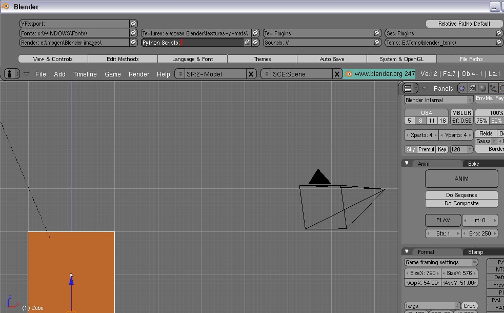

    ¿Has probado configurando los Path desde Blender?
Nombre: capt_path-blend_shaz.jpg
Visitas: 2314
Tamaño: 118.6 KB

    Feb 2007
    79
    Blender: alinear y distribuir
    Sí, Shazam, eso es lo que cuento en el mensaje anterior que he hecho, pero, la información de configuración desaparece cada vez que reinicio Blender.
    Puede que tenga que configurar otro Path adicional en el que se le dé la información de en qué ruta se guardan las configuraciones del programa. Voy a seguir investigando. (todo antes que irme a la versión 2.45, que es la que instala synaptic). Muchas gracias, Shazam.
    Solo te falta pulsar Control + u, de esa manera guardas la configuración de los Path y demás cambios que hagas a la interfaz por defecto.
    También ubicas el comando en el menú: file/save default settings.
    A ver si ahora si te funciona.
    Ostras. Pero que bruto soy.
    Claro, eso era: me faltaba el pequeño detalle de guardar al salir. Muchas gracias, Shazam.
