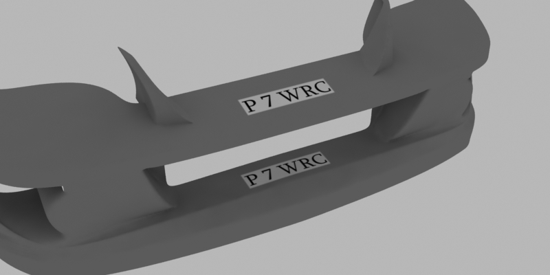

    Hola a todos, tengo un problema en max que no sé cómo solucionar. Le doy vueltas al tema y no doy con ello. Adjunto una imagen de un guardabarros. Se pueden ver dos matrículas, una justo encima de la otra. Las matrículas son una textura y el resto el material. El guardabarros es un único objeto.
    La cuestión es que sólo se tiene que ver la textura en la parte de arriba. Y no sé cómo quitar la de abajo.
    He probado de todo y no lo soluciono. Y seguro que no es difícil, pero.
    Si alguien sabe que puedo hacer le doy las gracias de antemano.

    Hola Atreyu, ¿has probado a quitar la casilla Tile de la textura en el material? Dentro del material bitmap en el que está la matricula hay una casilla Tile que está marcada y otra tiling que tiene unos números para las repeticiones de la textura, ¿has mirado que esas casillas estén correctas? Un saludo.

    Hola Franhegar. Gracias por contestar, tío. Pues en principio sí, yo creo que eso está bien, tanto el Tile (quitado), como el tiling y show map on back (también quitado).
    No sé no doy con ello.

    No será problema de los UV?

    Pues me has dado una idea Marcos. Me pongo a ello.
