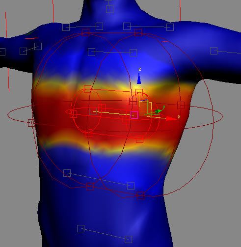

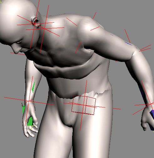

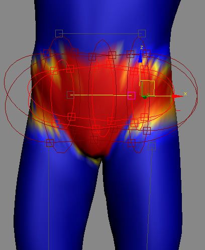

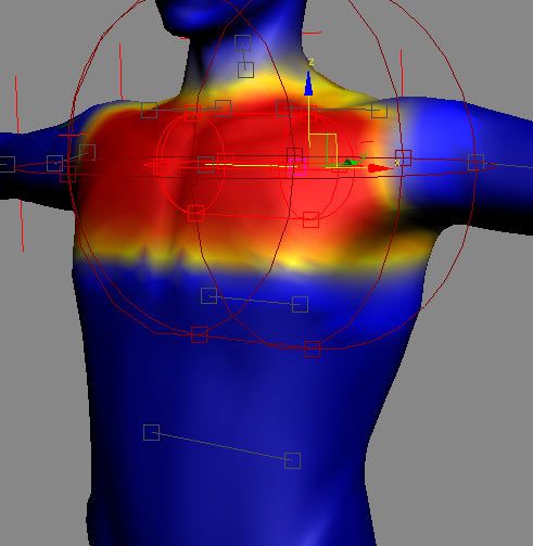

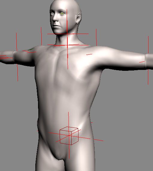

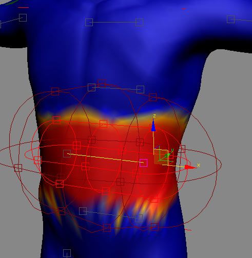

    Hay van esas fotografías del modelo, he intentado hacer que los limitas de las zonas de influencia de los huesos se solaparan más los unos a los otros, pero tampoco he obtenido buenos resultados, y ya no sé si cortarme las venas o dejármelas largas. Aceptaría consejos (sobre el modelo, no sobre las venas).

Nombre: envolvente4.jpg
Visitas: 244
Tamaño: 25.5 KB
ID: 5059   Clic en la imagen para ver su versión completa.
Nombre: envolvente3.jpg
Visitas: 202
Tamaño: 28.4 KB
ID: 5060   Clic en la imagen para ver su versión completa.
Nombre: envolvente2.jpg
Visitas: 206
Tamaño: 27.6 KB
ID: 5061   Clic en la imagen para ver su versión completa.
Nombre: envolvente1.jpg
Visitas: 219
Tamaño: 26.0 KB
Nombre: humano2.jpg
Visitas: 225
Tamaño: 30.0 KB
ID: 5063   Clic en la imagen para ver su versión completa.
Nombre: humano1.jpg
Visitas: 192
Tamaño: 21.2 KB

    Yo creo que, las zonas de influencia de las envolventes están demasiado duras, es decir, que pasa muy rápido de rojo ha azul. De ahí que doble muy bruscamente. Intenta que el paso de una zona a otra (por decirlo así) sea más suave. Un saludo de PP.

    ¿En cuantas secciones has divido el Biped, en 5? Veo demasiadas. Yo lo haría en 3. Por ejemplo, el hueso de envolvente 1 y 2 yo lo arreglaría con un mismo hueso, y este no se anima casi nunca. Despelota solo el pecho y fíjate que se dobla, veras que el pectoral no se flexiona como tú estás aplicando. Estudia y comprueba las distancias entre huesos del CS para una buena torsión y que los pliegues no se noten tanto. Los pliegues los vas a seguir teniendo, sobre todo en la zona del abdomen, solo tienes que aprender a saber disimularlo. Saludos.
