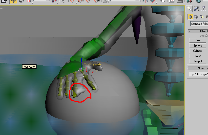

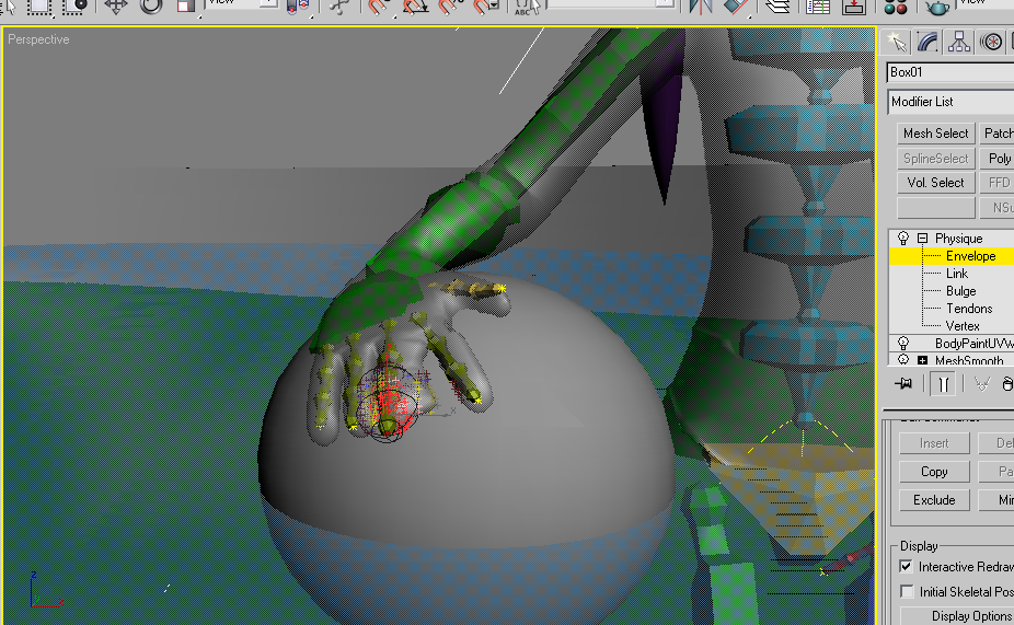

    _- ayer hice un personaje le añadí el Biped, le he puesto cada hueso en su lugar, el Physique etc. Mi problema es al mover los dedos se queda la Maya derretida he probado con los envelopes del Physique, pero mirad como queda. ¿Pueden ayudarme? Gracias de antemano ah, por cierto, si veis algún error en la may podéis criticarla así me ayudáis.

    Hola Techno-cat. Eso es porque tienes la influencia de otros huesos sobre esos vértices. Mira bien que huesos están influyendo en esos vértices y dale un valor 0 de peso.
    No tiene por qué ser un hueso vecino, se me ha dado el caso de que era el antebrazo incluso la canilla. Calmate de paciencia y vete pulsando en huesos vecinos hasta que veas que se iluminan esos vértices en su color de posesión, rojo, naranja o azul, según como estén afectados. Saludos.
